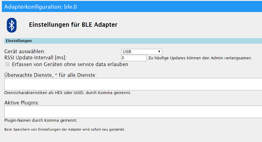

              Hmm… Zeig bitte mal deine Adapter-Einstellungen.
              Außerdem bitte mal den Adapter auf loglevel debug stellen und den Log-Output hier zeigen. Nur nicht dauerhaft, der spammt ganz schön.
              • G Offline
                G Offline
                gentlel
                sorry für die verspätete Antwort

                Einstellungen habe ich angehangen.
                • AlCalzoneA Offline
                  AlCalzoneA Offline
                  AlCalzone
                  Hmm also schon mal kein Filter gesetzt… kann es sein, dass der Fernseher keine Daten broadcastet, sondern auf eine aktive Verbindung wartet? Ich kenne mich mit den Details von bluetoothctl nicht aus. Das würde jedenfalls erklären, warum der Adapter ihn nicht sieht.
