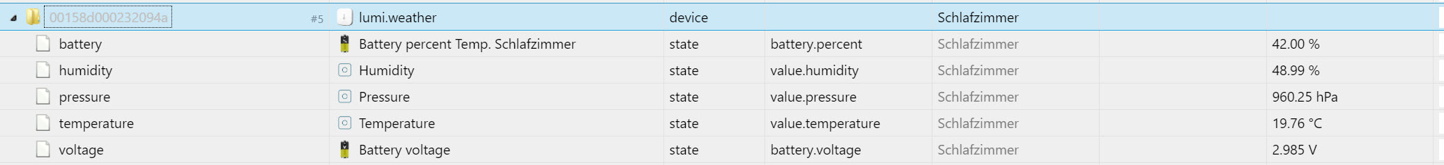

    Situation: Der Xiaomi Aqara Temperatur Feuchtigkeitssensor lumi.weather zeigt ja
    alles ok bis auf "pressure"
    So wie ich das sehe zeigt pressure den Luftdruck auf aktueller höhe!
    Normalerweise wird aber der Luftdruck gegenüber Meereshöhe angezeig.
    Beispiel: Anzeige bei mir zu hause ~466m.ü.M 960.25 hPa = ca. 1014.5 hPa ü.M
    Einfache Umrechnungsformel Luftdruck-Normalnull = Messwert vom Xiaomi + (Höhe-über-Normalnull/8.5)
    Angenommen wird dass sich der Luftdruck je 8,5m Höhenunterschied nach oben um 1 hPa verringert. In übliche Höhen eine gute Annäherung an den tatsächlichen Wert.
    Was macht Ihr mit VIS 960.25 hPa oder umrechnen auf xxx hPa ü.M. Wenn umrechnen, wie macht ihr das am einfachsten?
    Hoffentlich sehe ich das richtig.

          Beim Luftdruck ist das Delta nur 1 hPa. Aber auch da interessiert mich nicht der absolute Wert, sondern nur die Änderung der letzten Stunden. Steigt der Luftdruck oder fällt er. Deshalb keine Umrechnung der Werte.
