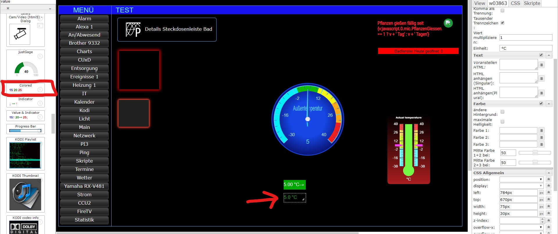

              Generell rate ich dir zu einem kleinen Javascript, das genau das macht. Später bindest du den Datenpunkt, der im Script erstellt wird, einfach im Bereich background-color des Widgets ein.
              Wenn es nur um 3 Stufen geht (zB grün orange rot) gibt es das justgage value & indicator widget. Damit gehts ohne Skript.
              Hier ein Beispiel der Einstellungen:
              Wenn deine Quellwerte ganze Zahlen sind, kannst du auch zB ein HTML Value List Widget verwenden. Damit lässt sich pro Wert genauestens oper CSS das Aussehen gestalten.
              Man kann auch Skript und ValueList kombinieren. Im Skript wird per Abfrage für jede Temperatur ein Stufe definiert (1 bis 10) und dann im ValueListWidget für jede Stufe die entsprechende Farbe in VIS. Dann brauchst du das Skript später nicht mehr anzufassen.

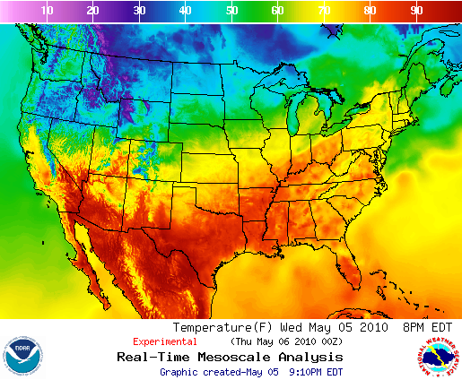

                      Um es noch mal ganz deutlich zu machen hier mal ein Bild, in dem alle Farben dargestellt sind. Oben ist die Skala (hier in Fahrenheit), an die ich mich anlehnen möchte:
