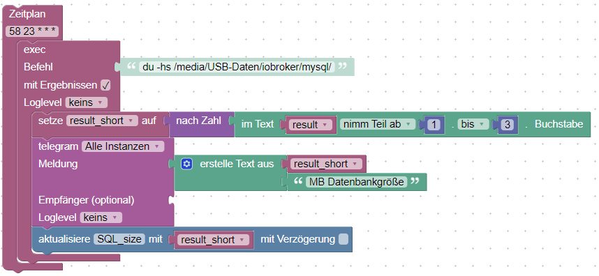

    gibt es ein Skript mit dem man die Größe der MySql Datenbank auslesen kann?
    per bash geht dies ja recht simpel mit z.B.:
    du -h /var/lib/mysql/iobroker
    Danke und Gruß

      Nimm blockly und den exec Baustein, Haken setzen bij Resultat und das Commando eingeben.
      Dan die Variable "result" auslesen da steht dann was normal auf der console kommt

            da hast du natürlich recht:
            die MySQL Datenbank liegt bei mir auf einer USB-SSD.
            Ich habe den resultierenden String noch gekürzt und in eine Zahl umgewandelt, aktuell sind es 200MB daher habe ich noch zeit bis 999mb bis ich hier mehr bei der Umwandlung ins Detail muss :o
            Danke und Gruß

              Ich habe den resultierenden String noch gekürzt und in eine Zahl umgewandelt, aktuell sind es 200MB daher habe ich noch zeit bis 999mb bis ich hier mehr bei der Umwandlung ins Detail muss :o `
              Danke, ich habe das auch bei mir angewandt. Allerdings kannst du auch gleich mehr Stellen des Strings auslesen und in eine Zahl umwandeln. Buchstaben oder Leerzeichen werden ignoriert. Sollte irgendwann mal die 1000 MB Grenze erreicht werden musst du dann das Skript nicht anpassen.

                stimmt :D , funktioniert! Danke dafür
