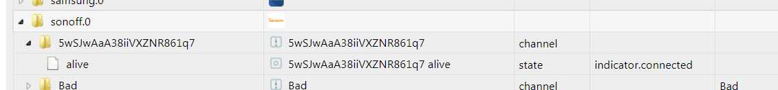

                        Hallo Leute,
                        ich habe einige gut Ansätze gelesen hier.
                        Ich möchte gern das MQTT Plugin von Octoprint in mein Sonoff Adapter im IObroker einpflegen...
                        Kann mir da jemand helfen.
                        Ich habe die IP und Port vom Sonoff eingegeben. Unter Sonoff.0 kommt auch eine seltsame ID rein unter der aber nur ein alive Zeile erscheint.
                        Ich habe auch den octoprint Adapter in IObroker installiert... aber
                        ich möchte LED und Relay des Pi über IObroker/Sonoff steuern.
                        An meinem Drucker hab ich ein Relay eingebaut das den Hauptstrom schlatet.
                        und LED´s, DS18B20 und nen Filament Sensor alle werden über ein GPIO von Pi geschaltet/gesteuert.
                        Über die Encloser Adapter in Octoprint kann ich die alle Steuern/Ablesen, aber ich will die als Objekt in den Sonoff adapter meines IObroker haben?
