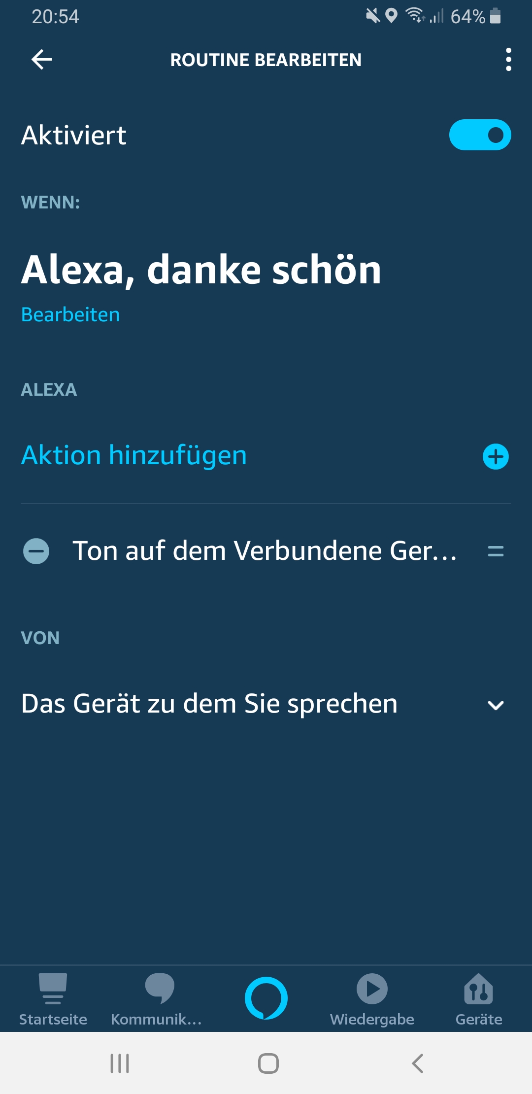

            @padrino
            ich habe gerade mal was probiert, allerdings mit einer längeren ssml Routine die ich mit "Alexa, danke schön" beendet habe. Ob das auch mit Timern funktioniert weiss ich nicht. Bei mir funktioniert es so.
            Neue Routine in der App anlegen.
            Aktion hinzu fügen. Geräteeinstellungen. Audio anhalten.

              Leider sind Timer kleine widerspänstige Monster. ;)
              Hatte schon versucht sie mit controlPause, controlNext und sogar dem neuen deviceStop zu beenden, aber nichts bringt sie zum Schweigen. =)
              Daher der Weg über "Bespoken" (ist das Einzige wofür ich das verwende 😅 ).
              Routinen kann ich leider keine Anlegen, da ich kein Android5 Gerät habe, sprich, ich nicht die neueste Version der App nutzen kann, die Routinen anbietet.
              • padrinoP padrino
