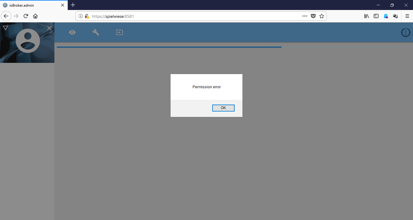

    Ich hätt da aber gern einen "eigenen" admin-user gehabt, also einen Benutzer "werner" angelegt, der Administrator-Gruppe zugewiesen, dann aus- und wieder mit "werner" eingeloggt. Hier erhalte ich nur ein Fenster "Permission error", dann gehts nicht weiter.
    Mit "Browser Zurück" kommt man wieder auf den Anmelde-Bildschirm, login mit admin/iobroker klappt (immer noch).

        Die Meldungen im LOG kommen anscheinend, nachdem "werner" erfolgreich authentisiert ist und dann versucht, im Admin Objekte etc. abzufragen. Auf dem Bildschirm erscheint ein Alert "Permission error", wenn man den bestätigt nur noch ein im Prinzip "leerer" admin, also grauer Hintergrund mit blauem "Laufbalken" oben, das auf ewig.
        Raus kommt man nur mit "back" oder brutalstem Abwürgen des IObroker, also iobroker stop/iobroker start.

              Habe eben einen neuen Container mit einer firschen Installation gestartet und direkt auf Admin 3.5.10 geupdatet. Dann einen neuen Benutzer angelegt, diesen in die Gruppe "Administrator" aufgenommen und im Admin.0 https und die Authentifizierung aktivert. Nach Eingabe der neuen Anmeldedaten kommt wieder die Meldung "Permission error":
