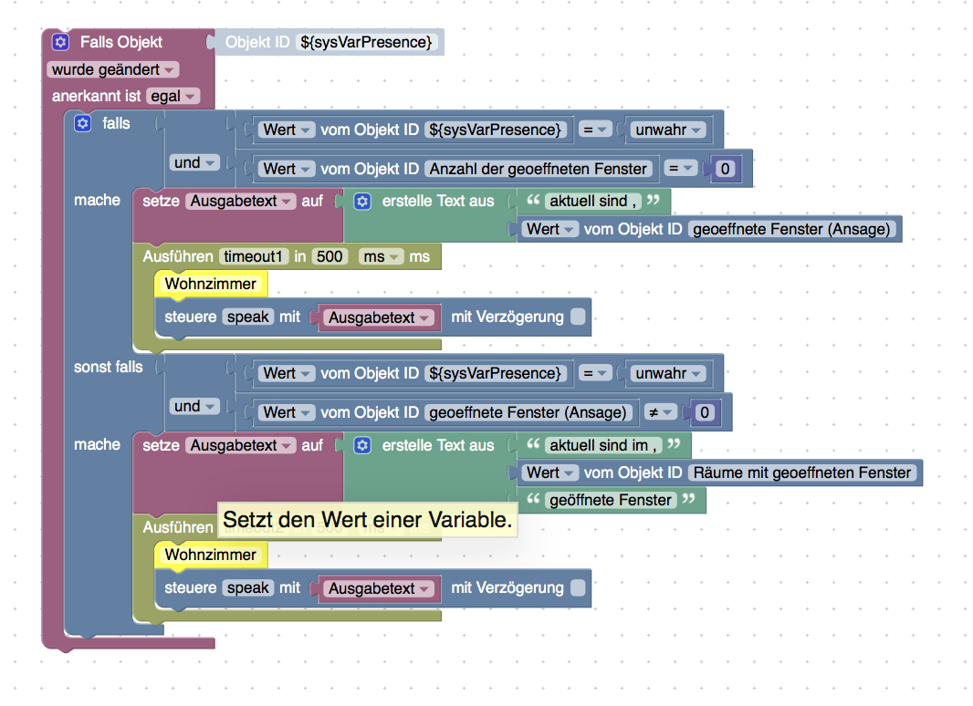

        Ich habe keine Alarmvariable, aber hier mal mit der Anwesenheit, meinst Du so etwas ?
        Also wenn sich der Status Anwesend auf false ändert, dann sage die offenen Fenster an ?

        So in etwa ?

          Ja aber, die Variabel hat 5 Zustände und ich möchte nur bei einem bestimmten Zustand auslösen.
          • dslraser
            dslraser Forum Testing Most Active last edited by
            Welche Zustände gibt es denn ?
            sonst hier die Zustände abfragen…..(wenn es Text ist, wenn es 1,2,3,4 oder 5 oder so ist, dann einen Mathebaustein nehmen)
            • paul53
              paul53 last edited by
              @Belei:
              die Variabel hat 5 Zustände und ich möchte nur bei einem bestimmten Zustand auslösen. `
              Ist es eine SV vom Typ "Werteliste" ? Dann muss man auf den Zahlenwert (0…4) prüfen, bei dem die gewünschte Aktion ausgelöst werden soll.

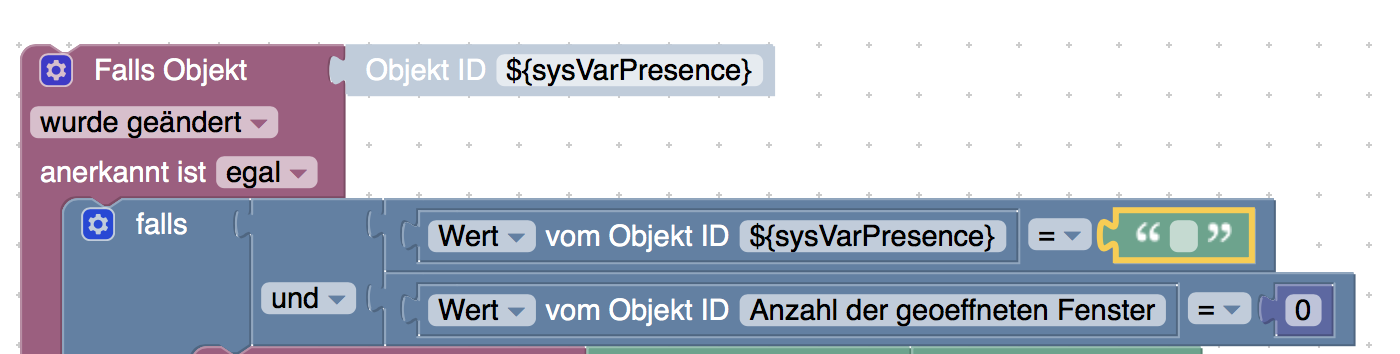

                              und der zweite Falls mache Block in Deinem Blockly ist auch über wenn Du ein "und" nimmst
                              also im Grund so wie hier..
                              Kannst es ja mit Wert ersetzen (Werteliste)![](</s><URL url=)<link_text text="https://uploads.tapatalk-cdn.com/201809 ... 208145.jpg">https://uploads.tapatalk-cdn.com/20180924/ad05fa5f5e7a36446769c9caf9208145.jpg</link_text>" />
