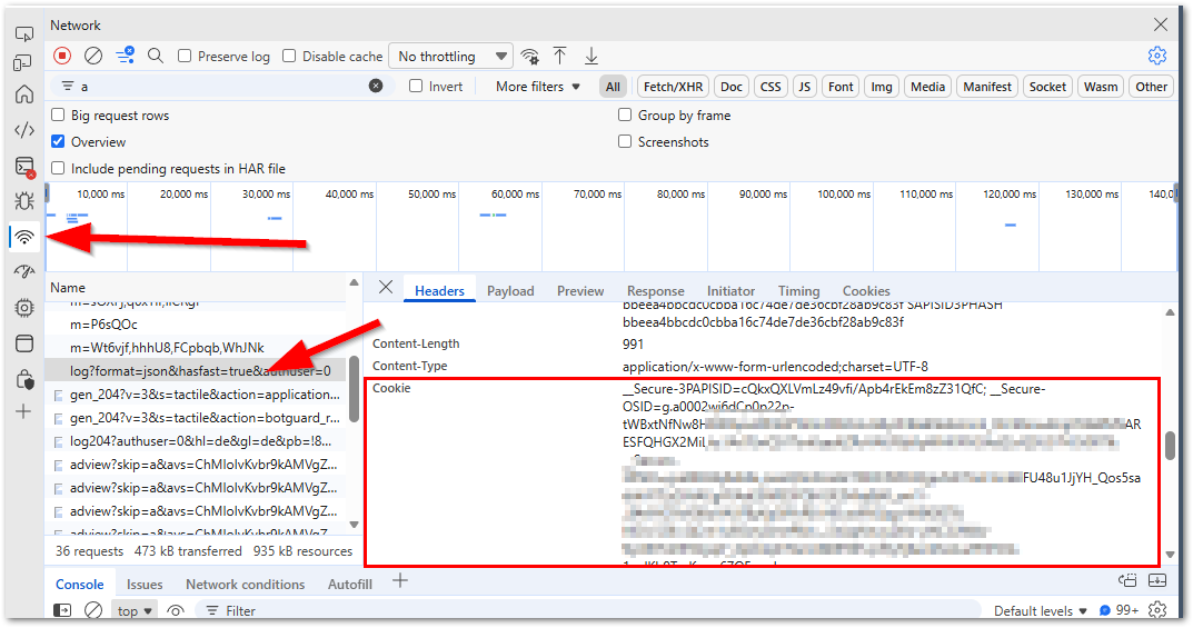

                    @Kuddel
                    • Ein neues "InPrivate-Fenster" geöffnet? Vorzugsweise mit Edge oder Chrome?
                    • Auf https://maps.google.com navigiert? (COM!!!!!)
                    • Angemeldet mit dem Google-Konto was für den Abruf verwendet werden soll?
                    • F12 gedrückt und die Entwicklertools damit geöffnet?
                    • Die Ansicht der Konsole auf "Netzwerk" bzw. "Network" umgeschaltet?
                    • In der Liste die Einträge nageklickt bis du einen gefunden hast der Rechts ein Cookie hat?
                    • Den gesamten Inhalt rechts neben Cookie herauskopiert und beim Adapter eingefügt?
                    Wie sehen die Logeinträge des Adapter genau aus? Bitte als Text, nicht als Bild

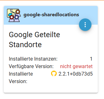

                            • BananaJoeB Online
                              BananaJoeB Online
                              BananaJoe
                              #503
                              Also meine Version des Adapters ist 2.2.1, nicht wie bei dir 2.1.3
                              Ist wohl diese Version:
                              https://github.com/Garfonso/ioBroker.google-sharedlocations
                              Per GitHub installiert
                              K 1 Antwort Letzte Antwort

                                    @David-G. ja ich bin mit Android unterwegs.
                                    Die App ist instaliiert, maps.google.com geöffnet (bin angemeldet) und habe auf den Button "view and delete coookies" gedrückt.
                                    Was genau muss ich da jetzt kopieren?
                                    David G.D Online
                                    David G.D Online
                                    David G.
                                    #506
                                    @Kuddel sagte in [Aufruf] Neuer Adaper Google-Sharedlocations:
                                    Alles was da steht.

                                      #507
                                      @Thomas-Braun sagte in [Aufruf] Neuer Adaper Google-Sharedlocations:
                                      https://github.com/t4qjXH8N/ioBroker.google-sharedlocations
                                      ist das nicht immer noch der alte / falsche?
                                      Müsste es nicht
                                      iobroker url https://github.com/Garfonso/ioBroker.google-sharedlocations --host ioBroker-PROD --debug
                                      falls es wieder über die Bash sein soll. Ich hatte über die GUI/Katze Installiert.
                                      Thomas BraunT K 2 Antworten Letzte Antwort
                                      • BananaJoeB BananaJoe
                                        Müsste es nicht
                                        #508
                                        @BananaJoe sagte in [Aufruf] Neuer Adaper Google-Sharedlocations:
                                        Keine Ahnung, hab den ersten Treffer genommen. Den auch @Kuddel wohl erwischt hat.
                                        Aber der Fork baut hier auch:
                                        $ iobroker url https://github.com/Garfonso/ioBroker.google-sharedlocations --host chet --debug
                                        install Garfonso/ioBroker.google-sharedlocations#0db73d57d00aa5dff22ff22e853f1231ce141dc1
                                        Installing Garfonso/ioBroker.google-sharedlocations#0db73d57d00aa5dff22ff22e853f1231ce141dc1... (System call)
                                        npm warn skipping integrity check for git dependency ssh://git@github.com/Garfonso/ioBroker.google-sharedlocations.git
                                        added 2 packages in 11s249 packages are looking for funding run `npm fund` for details
                                        upload [1] google-sharedlocations.admin /opt/iobroker/node_modules/iobroker.google-sharedlocations/admin/index_m.html index_m.html text/html
                                        Updating objects from io-package.json for adapter "google-sharedlocations" with version "2.2.1"
                                        Process exited with code 0
