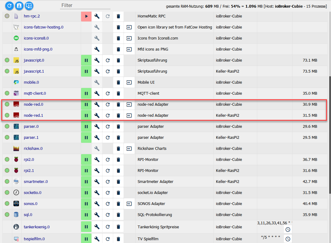

                                          So jetzt weiss ich, wie ich zwei Instanzen von node-red im Multihost zum Laufen bringe:
                                          Zuerst muss die Instanz auf dem Slave installiert werden und erst danach die Instanz auf dem Master.
                                          Umgekehrt geht nicht ! (Fehler bei der Überprüfung). Dabei kann beides Mal die Portnummer 1880 vergeben werden.
                                          Ich habe die 1. Instanz vom Master auf den Slave geändert und dann node-red ein zweites Mal auf dem Master installiert.
                                          Beim "Umzug" auf den Slave ist mir aufgefallen, dass alle Flows mit umgezogen sind.
                                          Bei der "Neuinstallation" auf dem Master waren alle Flows noch vorhanden. D.h. alle Flows liefen dann 2 Mal !
                                          Grüße und vielen Dank an alle die mitgeholfen haben
