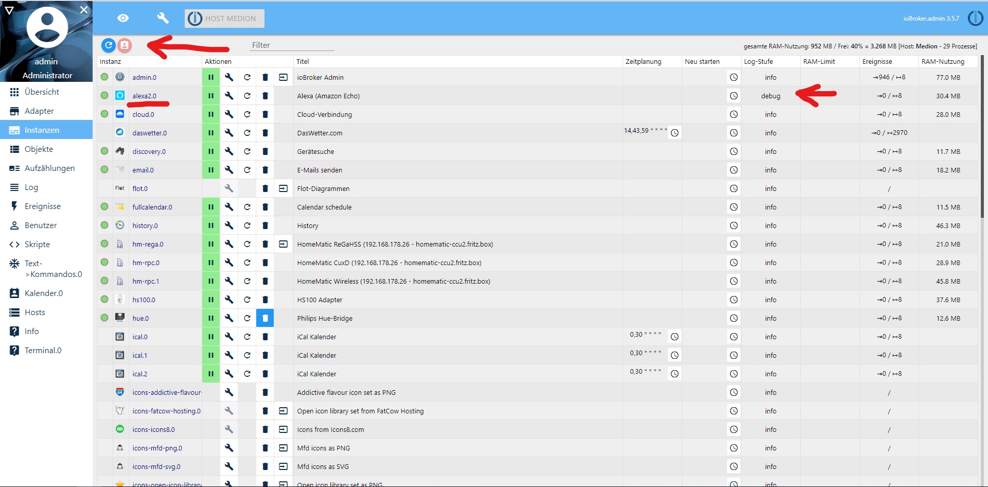

        • apollon77A Offline
          apollon77A Offline
          apollon77
          Setz mal loglevel auf debug.

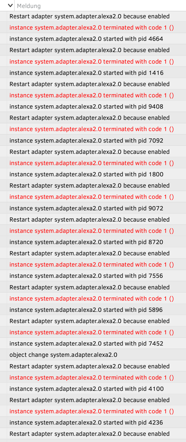

          • T Offline
            Tomate
            Kannst du im Log erkennen woran es liegt?
              apollon77A Offline
              apollon77
              Loglevel auf Debug bitte. Aus dem Log sehe ich nichts.
              • T Offline
                Tomate
                Halte mich bitte nicht für blöd.
                Aber wo mach ich das.
                Im Log kann ich nur filtern.
                Im Adapter vielleicht….
                • T Offline
                  Tomate
                  • Debug-Log für einen Adapter/Instanz einschalten? -> Instanzen -> Expertenomodus -> Spalte Loglevel
                  Finde ich nicht.
                  Vielleicht hab ich eine andere Version.
                  Könntest du nen Screenshot davon machen, wie man den Experten Modus und somit den Loglevel findet?
                    apollon77A Offline
                    apollon77
                    Expertenmodus ist eins der Runden Buttons ganz oben bei Instanzen. Bin auf dem Handy unterwegs daher Screenshot gerade schwierig.
                    Gesendet vom Handy …
                    • sigi234S Online
                      sigi234S Online
                      sigi234
                      @Tomate:
                      Finde ich nicht.
                      Danke `
                      Immer Daten sichern!
                      • T Offline
                        Tomate
                        Ah jetzt.
                        Danke für den Screenshot.
                        Kannst du mit dem Log was anfangen?
                          apollon77A Offline
                          apollon77
                          Der startet erst gar nicht.
                          Bitte mal Adapter im Admin deaktivieren. Dann kommandozeile.

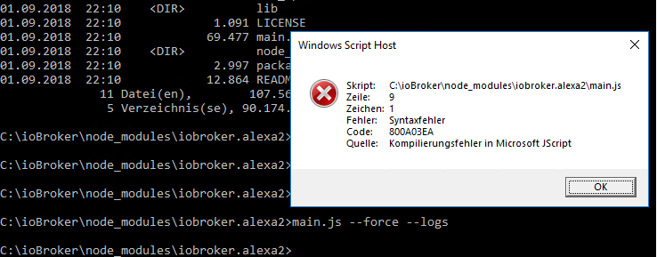

                          • T Offline
                            Tomate
                            Ich hab den iobroker auf mem Windowsrechner laufen.
                            Dann brauch ich die Kommandozeile nicht richtig?
                            Verzeichnis auf C:/… finde ich.
                            Bin jetzt auch unterwegs....
                            • StabilostickS Offline
                              Stabilostick
                              Doch, die Kommandoziele brauchst Du. Am Besten cmd.exe als Administrator ausführen, dann in den ioBroker-Ordner mit dem Befehl cd <pfad_hier-einfügen>wechseln und dort das Kommando von oben, aber mit \ statt / ausführen.</pfad_hier-einfügen>
                              • T Offline
                                Tomate
                                Was mach ich falsch?
                                  apollon77A Offline
                                  apollon77
                                  Da fehlt eine „node“ davor weil es ja von nodejs ausgeführt werden soll

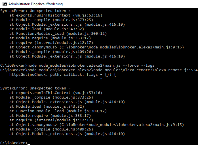

                                  • T Offline
                                    Tomate
                                    Geht immer noch nicht
                                      apollon77A Offline
                                      apollon77
                                      Da hast du recht. Welche nodejs Version hast du? Der Adapter geht ab nodejs 6
                                      Ich tippe du hast nodejs 4. das solltest du ändern auch generell weil nodejs 4 „end of life“ ist und keinen Support mehr bekommt und aufbin absehbarer Zeit bei ioBroker unsupported wird.
                                      Wenn du Admin aktuell hast müsste der eigentlich bei jedem Aufruf schon meckern.
