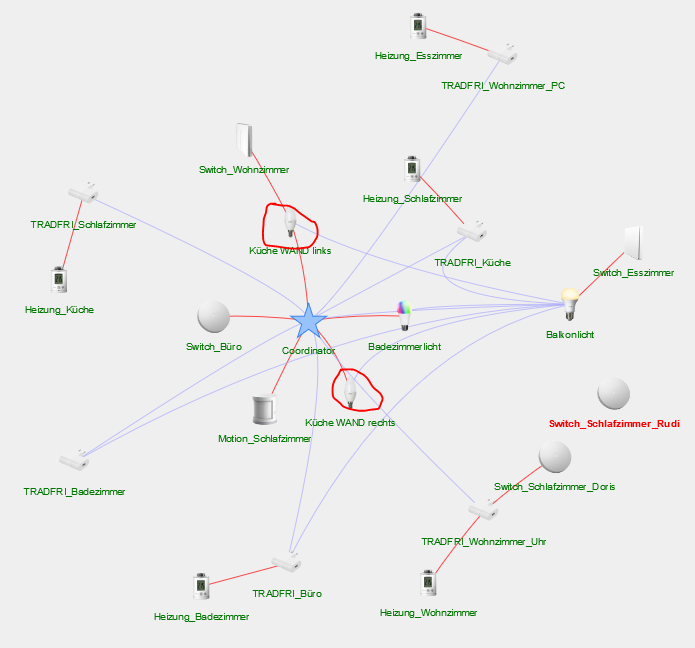

                            ich schmeiss die E14 eh bald aus dem Fenster, habe sie seit dem Frühjahr und nicht einmal pairen können!
                            lg Rudi

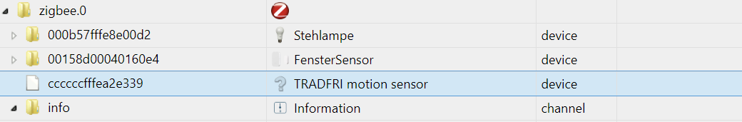

                                    Das pairen klappt bei mir auch. Jedoch kommen im ioBroker Log folgende Meldung:
                                    Device ccccccfffea2e339 "TRADFRI motion sensor" not described in statesMapping.
                                    Es werden auch keine Werte übermittelt.
                                    Offiziell ist er ja auch nicht in der zigbee2mqtt Geräteliste geführt. Das Gerät gefällt mir von der Funktion und Preis sehr gut.
                                    20:57 Ich habe nun den Zigbee Adapter manuell aktualisiert. https://github.com/ioBroker/ioBroker.zigbee.git
                                    Nun läuft auch der Bewegungsmelder von Ikea E1745. Endlich kann ich diese Baustelle schließen :+1:
