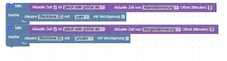

              denjo
              sooo das mit meiner haus tür habe ich dank eurer hilfe schonmal hin bekommen, dankeeee
              aber das mit mein licht draußen nocht nicht so ganz, weiß jemand was falsch ist vielleicht???

              • J Offline
                Jan1
                Mach doch mal ein Screenshot vom Blockly

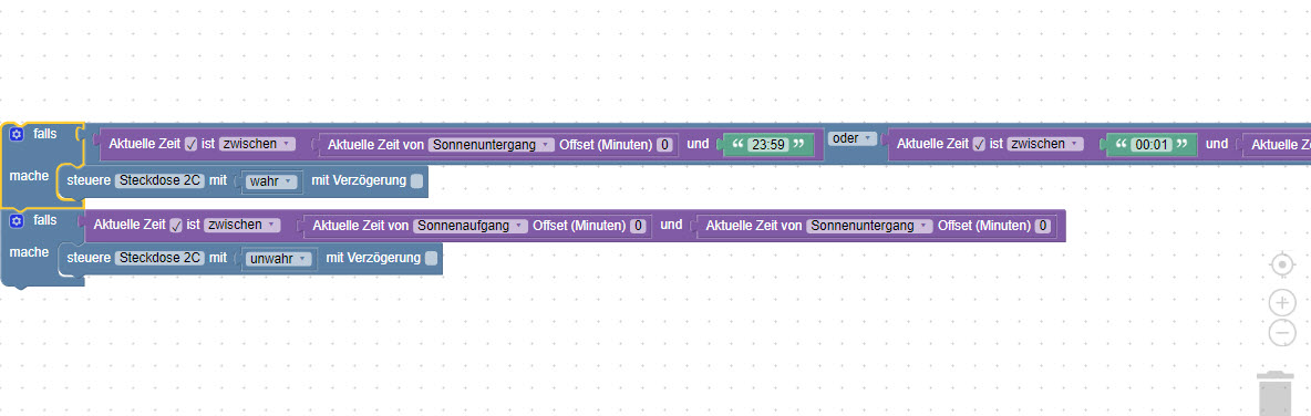

                  denjo
                  am ende steht sonnen aufgang, habe nicht alles auf ein bild bekommen
                  • J Offline
                    Jan1
                    Du mischt hier schon ganz schön was zusammen. Grün ist Text und da schreibst die Zeit rein, kein Plan ob das hinhaut, denn Zeit sind immer noch Zahlen. Was soll denn dann noch das ODER? Nimm doch das Blockly von mir als Beispiel.
                    Ich hatte auch mit den Astro Zeiten etwas Probleme und hab mir deshalb das Astro Script aus dem Forum hier als Zeiteingenerator eingebaut. Das liefert die Zeit in der Vorm HH:MM und die kann ich eben sehr leicht mit einer aktuellen Uhrzeit vergleichen.
                    Und wo zum Geier sind denn nun Deine Türkontakte hin? Schalt mal das ODER auf "externe Eingänge"um, macht das ganze auch übersichtlicher.

                              denjo
                              okay ja das grüne habe ich bei mir schon raus genommen und so die Uhrzeit rein geschrieben
                              • J Offline
                                Jan1
                                Schau mal ich hab das jetzt vereinfacht und ohne externes Script für die Zeiten angelegt.
                                Bau das mal nach und trage Deine DPs und den Wert Deines Türkontakt ein, sollte laufen

                                  das script für mein tür kontakt habe ich ja schon fertig und kann ich erst wirklich testen wenn mein türkontakt aus China kommt, dauert ja etwas.
                                  wovon ich rede ist mein script für mein licht draußen was bei abend Dämmerung an und morgen Dämmerung aus gehen soll. habe es mir jetzt aus dein script raus gebastelt wenn ich es richtig verstanden habe.
                                  • J Offline
                                    Jan1
                                    Ach so, ob das ohne Trigger so funktioniert weiß ich auch nicht. Das würde ich aber eh anders erledigen:
                                    Zum Sonnenuntergang gehts an und bei Sonnenaufgang wieder aus. Kann so einfach sein :D
                                    Ich dachte das ganze soll nur innerhalb des vorgegebenen Zeitraum beim öffnen einer Tür ablaufen, denn genau das macht mein Script. War mir nicht wirklich ersichtlich, dass DU hier zwei unabhängige Geschichten haben willst.
