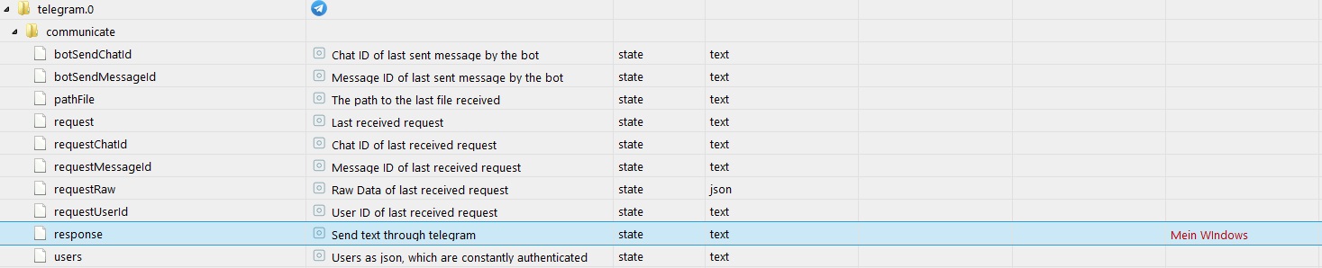

        Ich versende Nachrichten im WebUI (Objekte -> telegram.0 -> communicate -> response). Dort gebe ich einen Text ein und versende ihn.
        Beim Rpi funktioniert es auch einwandfrei so.
        Habe das logging mal auf Debug gestellt, dort erscheint bis auf die bisherirge Info nix, außer dass das Logging true ist. 7713_telegram.jpg
        Was mich nur wundert, ist die Tatsache, dass ich beim RPi Einträge habe und unter Windows nicht.
        Hier mal vom RPi:
        Und Windows:
        Weiß jetzt echt nicht mehr weiter.

                              Es ist kein User am Bot (den du auf Windows laufen hast) angemeldet..
                              Schick dem Bot von deinem Handy aus eine Nachricht (/p deinPasswort).
                              Dann sollte es laufen.

                                Oh man, ich bin so ein Honk. KlatschVorDenKopf!!!
                                In der Ganzen Aufregung habe ich total vergessen, den Bot per Link in Telegram zu aktivieren :oops:
                                Dann kann es ja auch nicht klappen :roll:
                                Danke für Eure Hilfe. Das Problem saß mal wieder vor der Tastatur :lol:
