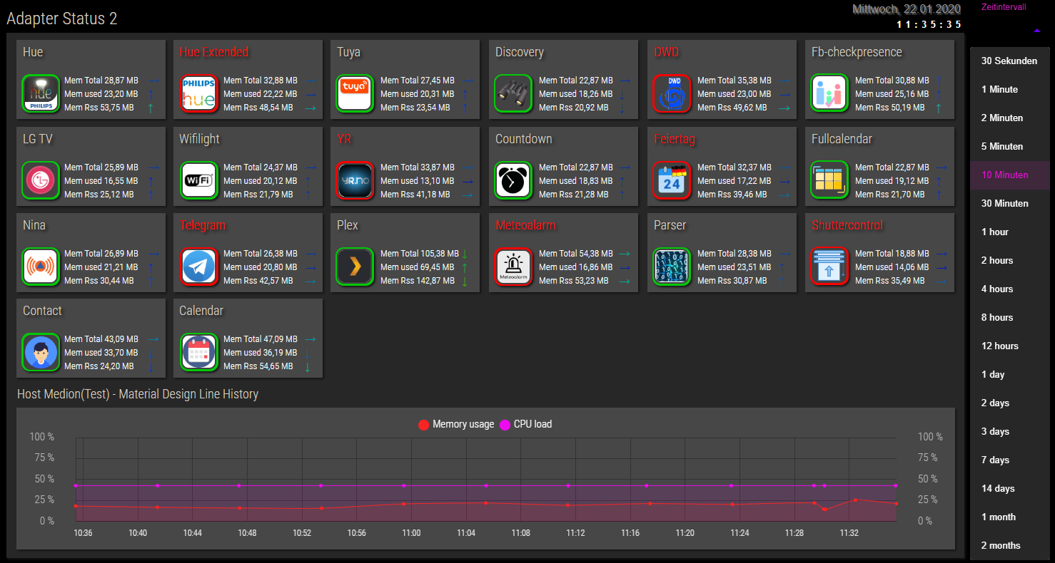

    Geht mit Material Design Widgets:

      Wie geht das denn mit dem Zeitintervall (rechts im Bild). Ist es ein "Value Select", welcher übergeben wird?

        @Thomas-W sagte in Flot - Im Chart per Klick verschiedene Zeitspannen auswählen?:
        Ja, Material Design Widgets
        Muss einen DP anlegen:
        javascript.0.Eigene_Datenpunkte.timeinterval

          So ganz habe ich es noch nicht verstanden. Muss ich einen Datenpunkt anlegen und diesen dann mit dem Graph verlinken`? Ändern des Datenpunkts dann mit dem "Value Select" Widget?
                Ja, Nein
                In der Chart : Zeitintervall über Objekt steuern und den DP angeben und Aktualisierung Methode: Zeitintervall
                Aber es gibt eine neue Version vom Widget!
                Reagiert nicht, teste auch gerade.

                      @Thomas-W
                      JA:
                      https://forum.iobroker.net/topic/26925/test-adapter-material-design-widgets-v0-2-x/568
