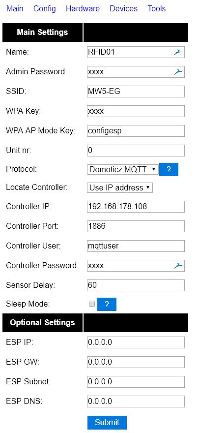

        Zeigt doch mal eure Einstellungen von Espeasy.
        Gruß Christian
        • kobe67K Offline
          kobe67K Offline
          kobe67

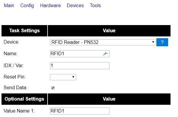

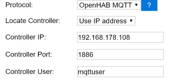

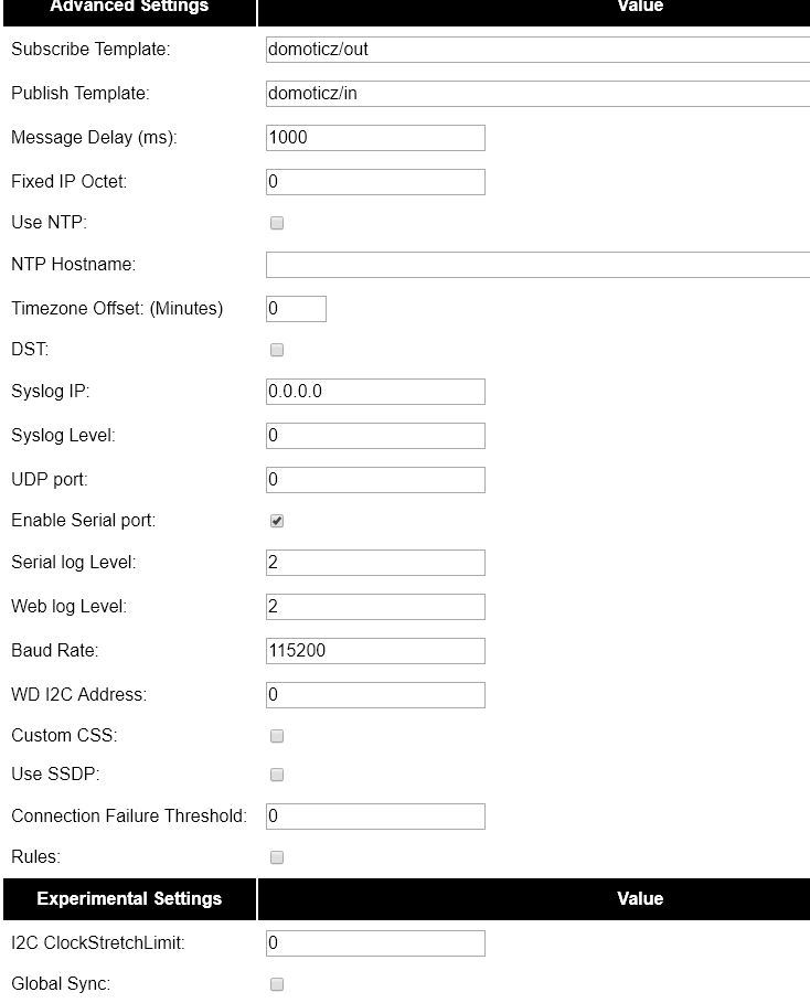

          siehe Anhänge

            Als Protokoll habe ich OpenHAB MQTT, Standard Port ist dann 1883.
            Ich teste das heute Abend mal nach der Arbeit.
            Kommen denn Werte im ESP an?
            Gruß Christian
            • kobe67K Offline
              kobe67K Offline
              kobe67
              Jetzt funktioniert es mit OpenHab-MQTT !!
              Vielen herzlichen Dank !
