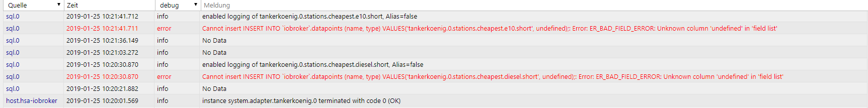

    der Fehler ist schon lange drinn. `
    Oh, komisch, ist mir erst heute ins Auge gestochen! Danke für die Info!

        • apollon77A Offline
          apollon77A Offline
          apollon77
          Aber jetzt hab ich eine Idee wo es herkommt. Man aktiviert den Datenpunkt und das Admin ruft sofort die getHistory um Daten anzuzeigen auf. Da wurde aber noch kein Wert geloggt … und das ist das Problem :-( Ich überlege mir mal was

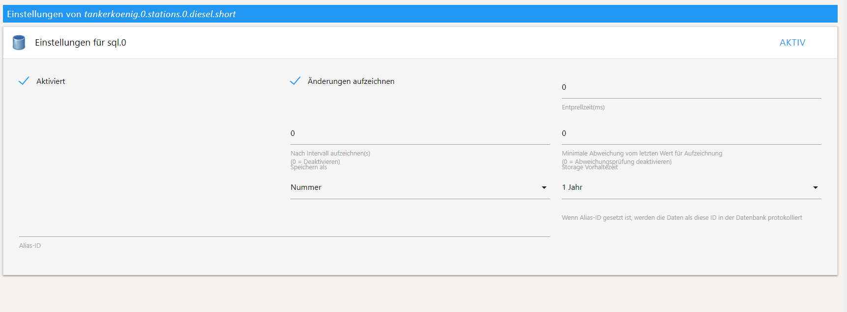

          • X Offline
            X Offline
            xxxspxxx
            Hi zusammen,
            habe das selbe heute festgestellt aber das passiert bei mit auch wenn man es auf einen Wert Fest einstellt (nicht automatisch)

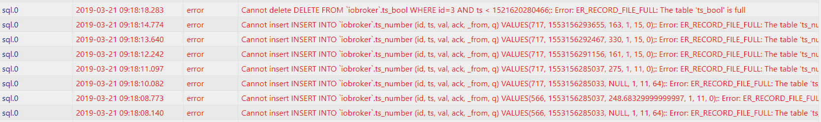

                      Hallo liebes Forum,
                      ich habe die Version 1.9.4 des SQL Adapter,
                      nun habe ich g´festgestellt, dass ich folgende Fehlermeldungen hab.
                      Ich hatte vorher mehr Fehlermeldungen,, nachdem ich das Logging aller Datenpunkte deaktiviert / aktiviert habe sind diese aber noch übrig geblieben.
                      Hat jemand eine Idee?
                      H
                      Habs gefunden meine Platte war voll :-(
