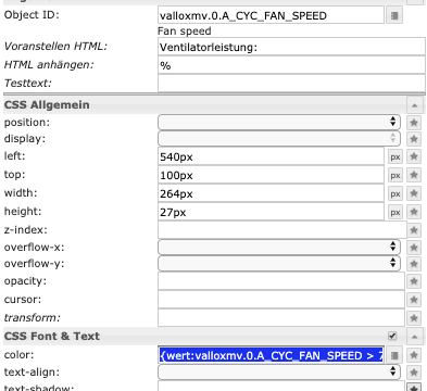

                      sectorchan
                      Also bei mir wird das irgendwie nichts. Obwohl ich das so eingetragen habe:
                      {wert:valloxmv.0.A_CYC_FAN_SPEED > 70 ? "#0229f7" :: wert > 65 ? "#0ef702" :: "#f70222"}
                      In dem Editor schaut alles in Ordnung aus:
                      Aber wenn ich dann in der View bin, nachdem es geladen ist, ist und bleibt es schwarz... Wenn ich aber dann unter Fonts direkt die Farbe eintrage so wird das richtig eingefärbt.
                      Habe ich hier etwas vergessen? Aber einen speziellen adapter brauch ich ja nicht
                      • S sectorchan
                        crunchipC Abwesend
                        crunchipC Abwesend
                        crunchip
                        @sectorchan dir fehlt ein
                        ;wert
                        vor >70
                          sectorchan
                          schrieb am zuletzt editiert von sectorchan
                          Super Danke!
