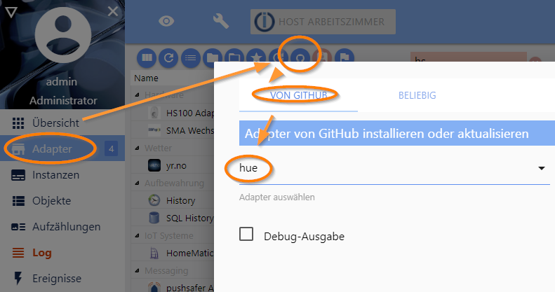

          Hatte bei den Gruppen so etwas viewtopic.php?f=20&t=8281&p=155181 im Hinterkopf, als ich das Schrieb.
          Installation von Github geht prinzipiell so:
          Der Adapter pollt, fragt also aktiv alle x Sekunden nach.

            Danke für den Tipp, ich hatte es über die Konsole versucht, aber nur die Meldung erhalten, dass Version 1.0.0 nicht zur Verfügung steht. Bei Update mit deiner beschriebenen Methode, habe ich folgende Ausgabe erhalten, danach hat sich ioBroker verabschiedet und startet nicht wieder :o : (Error: Cannot find module '/opt/iobroker/node_modules/iobroker.js-controller/iobroker.js'). Konnte es mit der https://forum.iobroker.net/viewtopic.php?t=3345#p30790 beschriebenen Lösung wieder lösen.
