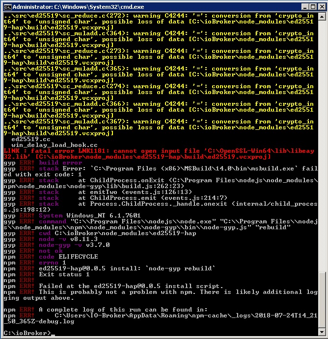

      @apollon77:
      Gibts das OpenSSL bei dir? Ansonsten das noch installieren? Alles strange … bei anderen geht das und auch bei unseren Appvexyor tests und so ... `
      Das habe ich auch bereits installiert. Muss das in ein spezielles Verzeichnis?

        ist es da wo er meckert?! C:/OpenSSL-WIn64 oder so

          Ja, ist da wo er anmeckert.

            Aber er sucht ein file was da nicht ist … ehrlich habe ich jetzt keine Idee mehr. Bei Vielen Usern geht es. :-(

              @surfer09:
              Ja, ist da wo er anmeckert. `
              Hallo
              Das Problem hatte ich vorhin auch (mit openSSL 1.1.0f): Datei existierte nicht.
              Bei der Version openSSL 1.0.2l gab es sie aber und die Installation vom Yahka-Adapter lief durch.
              Hoffe bei dir klappts nun auch?

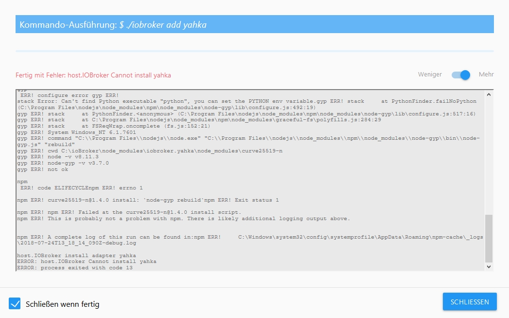

                  bei mir kommt folgender Fehler:
                  $ ./iobroker add yahka  --host DESKTOP-P9BVQ1I
                  NPM version: 6.4.0
                  npm install iobroker.yahka --production --save --prefix "C:/Users/Jörg/ioBroker" (System call)
                  gyp
                   ERR! configure error gyp ERR! stack Error: Can't find Python executable "python", you can set the PYTHON env variable.
                  gyp
                  ERR!
                  stack
                       at PythonFinder.failNoPython (C:\Program Files\nodejs\node_modules\npm\node_modules\node-gyp\lib\configure.js:484:19)gyp ERR! stack     at PythonFinder. <anonymous>(C:\Program Files\nodejs\node_modules\npm\node_modules\node-gyp\lib\configure.js:509:16)
                  gyp
                  ERR!
                   stack
                       at C:\Program Files\nodejs\node_modules\npm\node_modules\graceful-fs\polyfills.js:284:29gyp
                  ERR!
                   stack     at FSReqWrap.oncomplete (fs.js:152:21)
                  gyp
                   ERR! System Windows_NT 10.0.17134
                  gyp
                   ERR!
                  command
                   "C:\\Program Files\\nodejs\\node.exe" "C:\\Program Files\\nodejs\\node_modules\\npm\\node_modules\\node-gyp\\bin\\node-gyp.js" "rebuild"
                  gyp
                   ERR! cwd C:\Users\Jörg\ioBroker\node_modules\iobroker.yahka\node_modules\curve25519-n
                  gyp ERR! node -v v8.11.4gyp
                  ERR! node-gyp -v
                   v3.8.0gyp ERR!
                  not ok
                  npm
                   ERR! code ELIFECYCLEnpm
                  ERR!
                   errno
                  npm
                   ERR! curve25519-n@1.4.0 install: `node-gyp rebuild`npm ERR! Exit status 1
                  npm ERR!
                  npm ERR! Failed at the curve25519-n@1.4.0 install script.
                  npm
                  ERR! This is probably not a problem with npm. There is likely additional logging output above.
                  npm ERR! A complete log of this run can be found in:npm ERR!     C:\WINDOWS\system32\config\systemprofile\AppData\Roaming\npm-cache\_logs\2018-11-27T16_08_44_284Z-debug.log
                  host.DESKTOP-P9BVQ1I install adapter yahka
                  NPM version: 6.4.0
                  gyp
                   Error: Can't find Python executable "python", you can set the PYTHON env variable.gyp ERR! stack     at PythonFinder.failNoPython (C:\Program Files\nodejs\node_modules\npm\node_modules\node-gyp\lib\configure.js:484:19)
                  gyp ERR!
                  stack     at PythonFinder. <anonymous>(C:\Program Files\nodejs\node_modules\npm\node_modules\node-gyp\lib\configure.js:509:16)gyp ERR! stack     at C:\Program Files\nodejs\node_modules\npm\node_modules\graceful-fs\polyfills.js:284:29
                  gyp
                  ERR!
                  gyp
                   ERR!
                  gyp
                   ERR! command "C:\\Program Files\\nodejs\\node.exe" "C:\\Program Files\\nodejs\\node_modules\\npm\\node_modules\\node-gyp\\bin\\node-gyp.js" "rebuild"gyp
                  ERR!
                  cwd
                  gyp
                  gyp
                  ERR!
                  node-gyp -v v3.8.0
                  gyp
                  ERR!
                  not ok
                  npm
                   ERR! code ELIFECYCLEnpm ERR! errno 1
                  npm
                  npm ERR!
                  npm
                   ERR! Failed at the curve25519-n@1.4.0 install script.npm
                  ERR!
                  npm ERR! A complete log of this run can be found in:npm ERR!     C:\WINDOWS\system32\config\systemprofile\AppData\Roaming\npm-cache\_logs\2018-11-27T16_08_50_986Z-debug.log
                  NPM version: 6.4.0
                  gyp
                  gyp
                   ERR! stack Error: Can't find Python executable "python", you can set the PYTHON env variable.gyp ERR! stack     at PythonFinder.failNoPython (C:\Program Files\nodejs\node_modules\npm\node_modules\node-gyp\lib\configure.js:484:19)
                  gyp
                   ERR! stack     at PythonFinder. <anonymous>(C:\Program Files\nodejs\node_modules\npm\node_modules\node-gyp\lib\configure.js:509:16)gyp ERR! stack     at C:\Program Files\nodejs\node_modules\npm\node_modules\graceful-fs\polyfills.js:284:29
                  gyp ERR! stack     at FSReqWrap.oncomplete (fs.js:152:21)
                  gyp ERR! System Windows_NT 10.0.17134
                  gyp ERR! command
                   "C:\\Program Files\\nodejs\\node.exe" "C:\\Program Files\\nodejs\\node_modules\\npm\\node_modules\\node-gyp\\bin\\node-gyp.js" "rebuild"gyp ERR!
                  cwd C:\Users\Jörg\ioBroker\node_modules\iobroker.yahka\node_modules\curve25519-ngyp ERR! node -v v8.11.4
                  gyp ERR! node-gyp -v v3.8.0
                  gyp ERR! not ok
                  npm
                  npm
                  npm ERR!
                  npm
                  ERR! Failed at the curve25519-n@1.4.0 install script.npm ERR! This is probably not a problem with npm. There is likely additional logging output above.
                  npm ERR! A complete log of this run can be found in:npm ERR!     C:\WINDOWS\system32\config\systemprofile\AppData\Roaming\npm-cache\_logs\2018-11-27T16_08_57_588Z-debug.log
                  ERROR: host.DESKTOP-P9BVQ1I Cannot install yahka
                  ERROR: process exited with code 13</anonymous></anonymous></anonymous>
                  Jemand eine Idee?

                    Ja Python fehlt und das heißt meistens das für Windows Build Tools fehlen Google mal danach oder suche hier im Forum bzw bei yahka auf der GitHub Seite.

                      Servus,
                      das ist eigentlich installiert.
                      VG
                      • apollon77A Offline
                        apollon77A Offline
                        apollon77
                        #36
                        Dann wohl nicht im Pfad sonst wäre der fehle nicht wie ist …

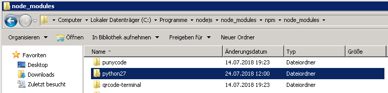

                          HI,
                          ich wage mich mal wieder ran.
                          In welchem Pfad muss es denn?
                          BuildTools etc. ist alles installiert.
                          Und Python habe ich damals schon mal gebraucht bei der ioBroker installation. Kann das trotzdem in einem falschen Pfad liegen?

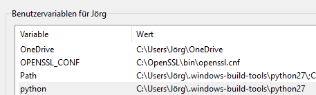

                            apollon77A Offline
                            apollon77
                            #38
                            Naja windows hat die PATH variable die man auch irgendwo editieren kann … habe vergessen wo (Windows zu lange her). da muss der Pfad zu Python drin sein
                            • N Offline
                              N Offline
                              nousefor82
                              #39

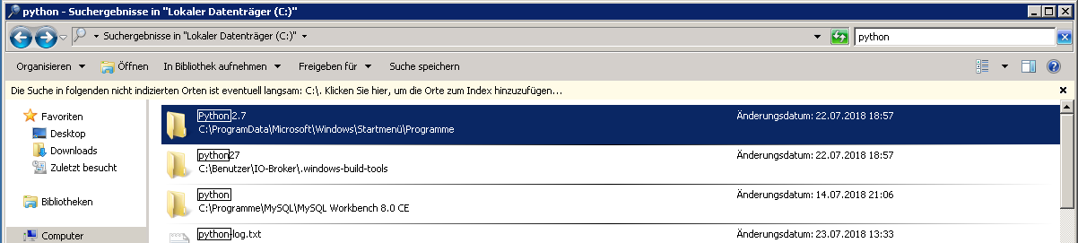

                              also ich habe folgendes gefunden und probiert ; leider nicht vom erfolg gekrönt:
                              npm --add-python-to-path='true' --debug install --global windows-build-tools
                              davor:
                              npm install --global --production windows-build-tools
                              npm install --global node-gyp
                              Das kommt, wenn man zumindest nach dem Fehler sucht.
                              Unter Systemvariablen kann man unter "path" einen "link" hinzufügen.
                              Aber da komme ich irgendwie nicht weiter.
                              VG
                              Jörg
