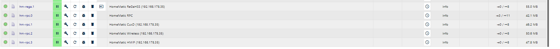

    Nun habe ich mehrere HM - RPC Instanzen.
    RPC 0 HM RPC
    RPC 1 HM Cuxd
    RPC 2 HM Wireless
    RPC 3 HMIP
    Unter RPC 0 und 2 tauchen die selben Geräte auf, wieso auch immer.
    Nun das Problem, ich werte den LUX Sensor für meine Beleuchtung auf.
    Heute zeigt der Sensor unter RPC0 einen Wert von 78837.149902 Lux an.
    Unter RPC 2 den richtigen Wert von 0.
    Auch ein Neustart des PI konnte dies nicht ändern.
    Nun die Frage, was läuft da schief, und wieso werden alle Geräte 2 mal gelistet? Würde nicht einmal reichen??

      Kannst du mal die Konfiguration von hm-rpc 0 und 2 aus dem Admin Posten? Sollte an sich so nicht sein.
      Und bitte auch konfig des hm-Rega Adapters.
      An sich sollte maximal einer Wireless und einer wired sein und keine devices doppelt haben.
      Auch genauer: was genau startet um 5 neu? Die Homematic CCU? Ein Adapter?
      Bitte Screenshot von Instanzen Liste dieser Adapter im expertenmodus.

          Anbei die Fotos.

            Du hast für hm-rpc.2 den gleichen Deamon (rfd) ausgewählt wie für hm-rpc.0. Deshalb sind alle HM-RF-Geräte doppelt.

              Also irgendwie hast Du einen hm-rpc.0 der wie der 2er komnfiguriert ist aber im Rega nicht auftaucht … die 0 löschen und gut ist
                Dice19
                Ja sind beide mit rfd eingestellt…
