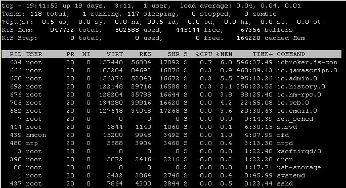

          • paul53P Offline
            https://wiki.ubuntuusers.de/top/ auf der Konsole gibt einen guten Überblich über die Laufzeit (CPU-Nutzung) und den Speicherverbrauch der einzelnen Instanzen. Mit shift-t (großes T) kann man nach Laufzeit sortieren, mit shift-m (großes M) nach Speicherverbrauch.

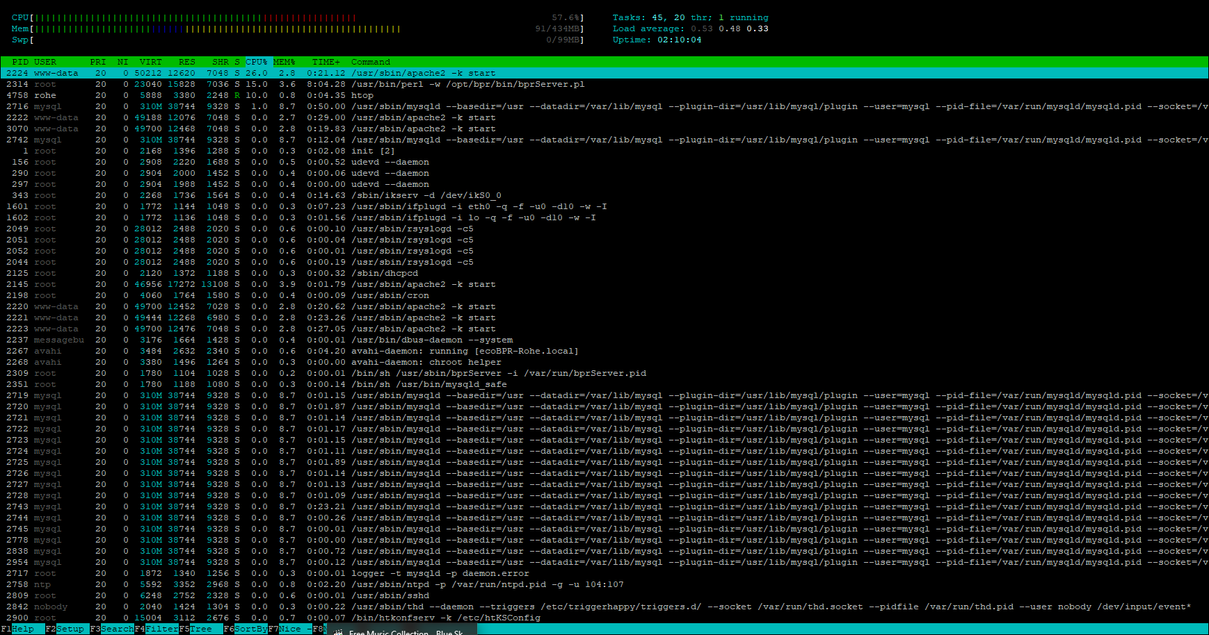

                • htop - Linux Prozessmonitoring
                  Genaueres top

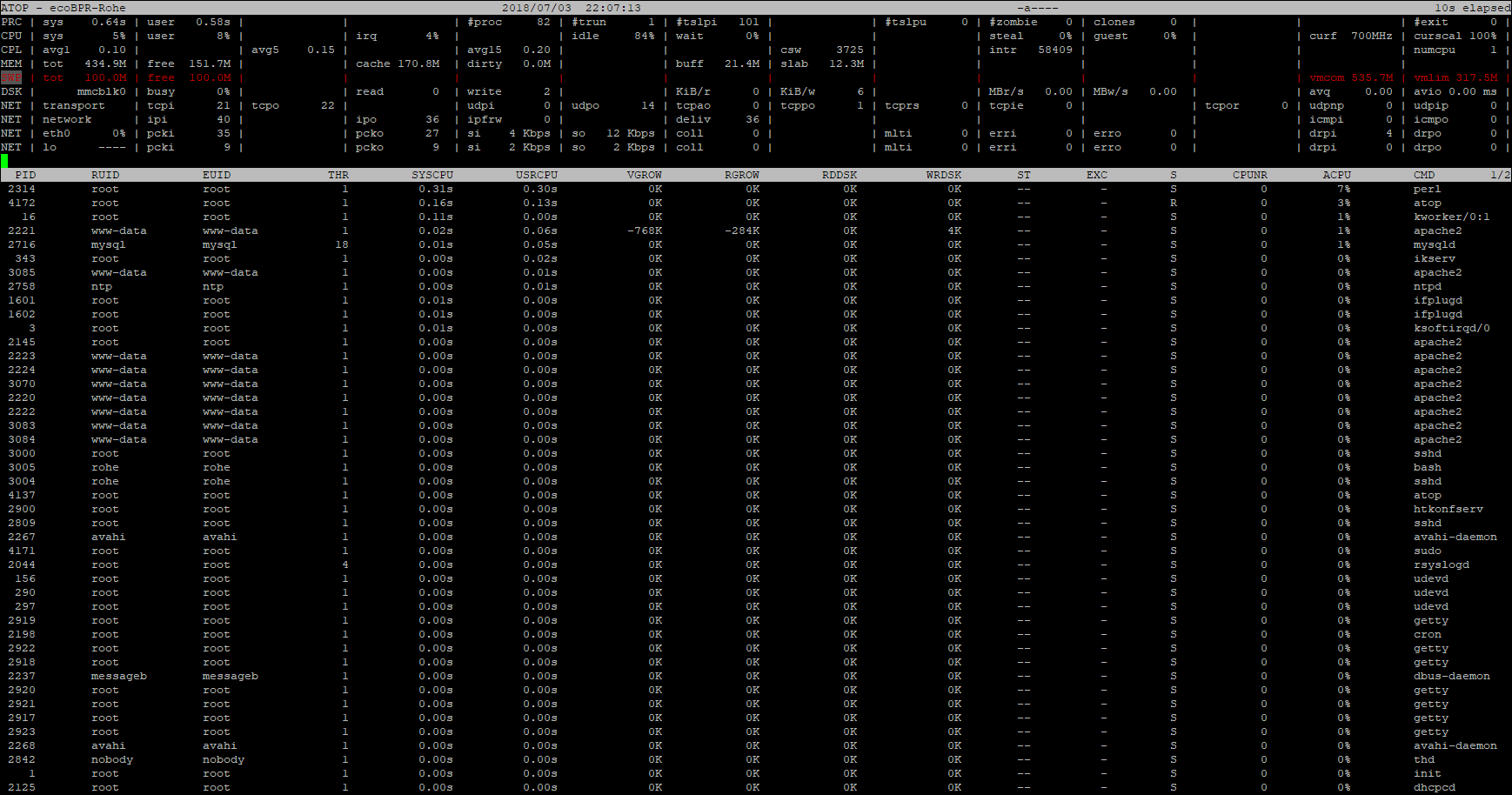

                • atop - Systemanalyse (CPU, disk, memory, …)
                Probiere doch mal atop aus. Installation mit:
                sudo apt-get install atop
                Dann mit "sudo atop" starten.
                Hilfe gibt es mit der Taste "h". Eine ausführliche Hilfe mit "man atop" auf der Kommandozeile. Interessant für Dich z.B. die Taste "P" (großgeschrieben). Da kannst du interaktiv einen Prozess herausfiltern und ihn analysieren.
                Figures shown for active processes:
                'g' - generic info (default)
                'm' - memory details
                'd' - disk details
                'n' - network details
                's' - scheduling and thread-group info
                'v' - various info (ppid, user/group, date/time, status, exitcode)
                'c' - full command-line per process
                'o' - use own output line definition
                Sort list of processes in order of:
                'C' - cpu activity
                'M' - memory consumption
                'D' - disk activity
                'N' - network activity
                'A' - most active system resource (auto mode)
                Accumulated figures:
                'u' - total resource consumption per user
                'p' - total resource consumption per program (i.e. same process name)
                Selections:
                'U' - focus on specific user name (regular expression)
                'P' - focus on specific process name (regular expression)
                Screen-handling:
                ^L - redraw the screen
                ^F - show next page in the process-list (forward)
                ^B - show previous page in the process-list (backward)
                Presentation (these keys are shown in the header line):
                'a' - show all processes (default: active processes) (toggle)
                'f' - fixate on static range of header-lines (toggle)
                'x' - no colors to indicate high occupation (toggle)
                '1' - show average-per-second i.s.o. total values (toggle)
                Raw file viewing:
                't' - show next sample in raw file
                'T' - show previous sample in raw file
                'b' - branch to certain time in raw file)
                'r' - rewind to begin of raw file)
                Miscellaneous commands:
                'i' - change interval-timer (0 = only manual trigger)
                't' - manual trigger to force next sample
                'r' - reset counters to boot time values
                'z' - pause-button to freeze current sample (toggle)
                'l' - limited lines for per-cpu, disk and interface resources
                'k' - kill a process (i.e. send a signal)
                • StabilostickS Offline

                  Für Einsteiger ist "htop" aber einfacher:
                  Es wird genau so wie atop über "sudo install htop" installiert und mit "sudo htop" aufgerufen.
                  Filtern kann man einfach mit "F4" und dann einen Teil des Prozessnamens eingeben.
