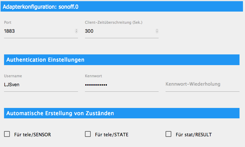

        • J Offline
          Jan1
          Na beim Sonoff Adapter kannst doch die Zeit einstellen, nach der er neu einliest.
          • L Offline
            L Offline
            LJSven
            Wo steht das denn?
            • J Offline
              Jan1
              Muss ich mir zu Hause ansehen, meinte da mal was gesehen zu haben. Auf Deinem Bild ist da allerdings nicht zu sehen. Beim 3er Admin muss ich mich auch erst mal an die Darstellung gewöhnen, war meiner Meinung nach beim 2er übersichtlicher, da nicht so rießig.
