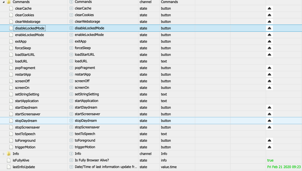

                      jwedenig
                      Frageeee: Welchen Datenpunkt nimmst du da?
                      • J Offline
                        jwedenig
                        ups, da is ja noch ein Reiter, nicht gesehen
                        J 1 Antwort Letzte Antwort

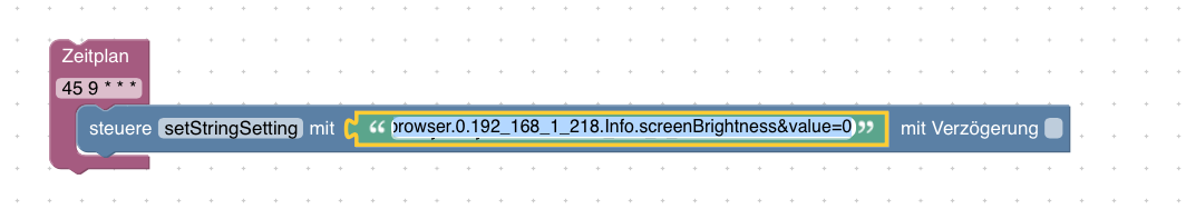

                            jwedenig
                            @crunchip
                            Das geht auch nicht:-(
                            • J Offline
                              jwedenig
                              fullybrowser.0.192.168.1.218.Info.screenBrightness&value=1
                              was mache ich falsch?
                              • J jwedenig

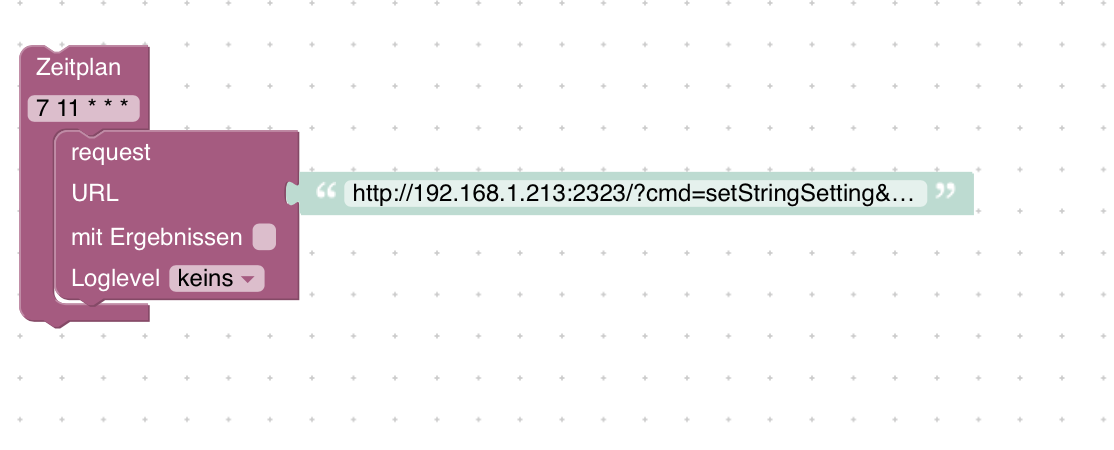

                                  jwedenig
                                  @crunchip
                                  danke, aber ich schaffs nicht, schau mal:
                                  http://192.168.1.218:2323/?cmd=setStringSetting&key=screenBrightness&value=1&password=xxx', function (error, response, body) {  });
                                  irgendwo ein Satzzeichen zuviel?

                                    crunchip
                                    @jwedenig
                                    http://IP:2323/?cmd=setStringSetting&key=screenBrightness&value=1&password=xxx

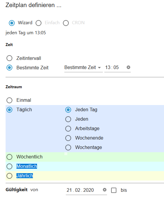

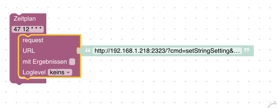

                                          jwedenig
                                          @jwedenig
                                          naja, die Helligkeit soll halt zu einer bestimmten Zeit auf 0 gehen, so:
                                          tuts aber nicht
