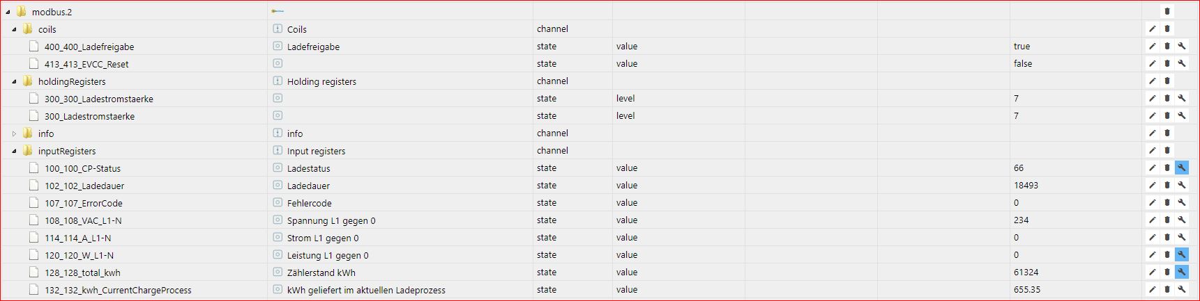

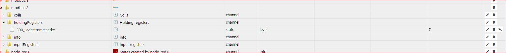

    Nachdem ich am WE eine Reihe von Updates gemacht habe und sowohl den Modbus auf 2.0.3 als auch den JavaScript auf 3.7.0 hochgezogen habe, stelle ich ein merkwürdiges Phänomen fest: ein Objekt im Modbus Tree ist auf einmal für Blockly nicht mehr .. naja, zumindest nicht schreibbar, es scheint aber, dass er überhaupt nicht an ihn dran kommt. Spannenderweise hat es vorher problemlos funktioniert, ohne dass Scipt oder Objekt geändert wurden. Hier die Screenshots:
    Das betreffende Objekt:

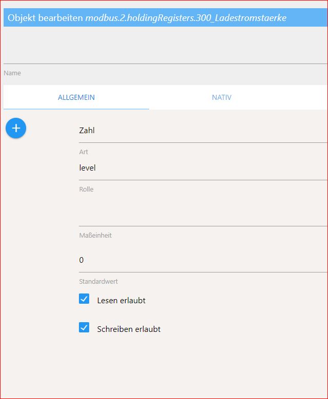

    In den Objekteinstellungen habe ich das Schreibrecht aktiviert (mich wundert ohnehin, dass es nicht da war, ich meine es früher schonmal gesetzt zu haben):

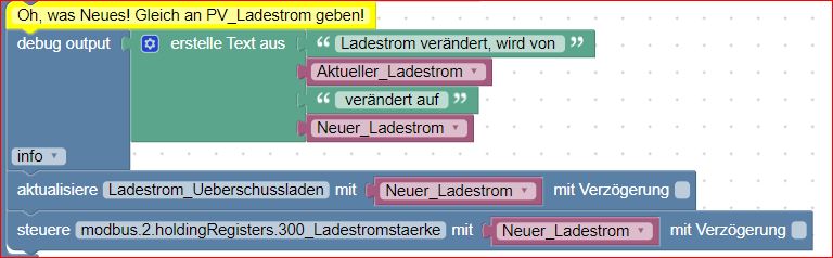

    Dies ist der Teil des Blockly Scripts, das dem Modbus Objekt einen neuen Wert zuweist:
    Im Quelltext sieht es so aus:
    Hier fällt mir auf, dass Blockly das Objekt nicht "auf seinen Namen" umsetzt, wie es normalerweise ist, sondern das "modbus.2.xyz…" stehen läßt. Ich habe mal gelernt, dass sowas auf einen Fehler hindeutet, zB wenn man Objekte im Nachhinein umbenannt oder gelöscht hat. Dabei ist das Objekt so geblieben wie es war (und wie es vorher funktioniert hat), es sei denn, das Modbus Update hat da irgendwas verändert (zB wegen der Sonderzeichengeschichte?).

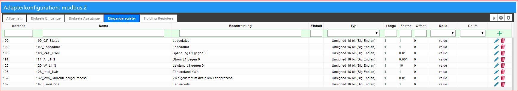

      Update: es scheint doch irgendwas im Modbus Adapter zu sein. Die Konfiguration der Werte ist irgendwie komisch.

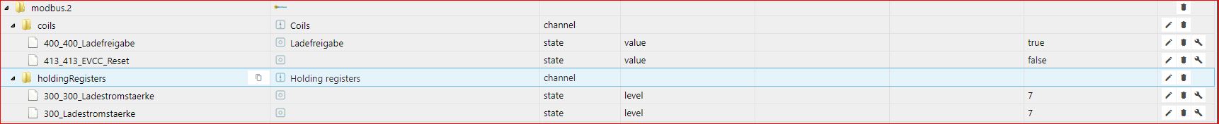

      Die Objektbezeichnungen scheinen sich bisher aus dem Muster ADRESSE_NAME zusammenzusetzen. Bei zB den Coils funktioniert das auch wunderbar:

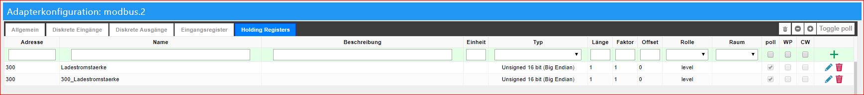

      Bei den HoldingRegisters hingegen NICHT:

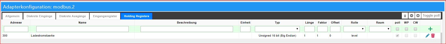

      Ich habe spaßeshalber den 300er neu angelegt und ihm manuell die Nomenklatur ADRESSE_NAME verpasst:
      Ergebnis: die Namensvergabe macht ein ADRESSE_ADRESSE_NAME daraus:
      Spannenderweise werden gleich ALLE(!) Objekte der entsprechenden Instanz umbenannt:
      Und das, obwohl sich die Bezeichnung in der Adapterconfig nicht geändert hat:
