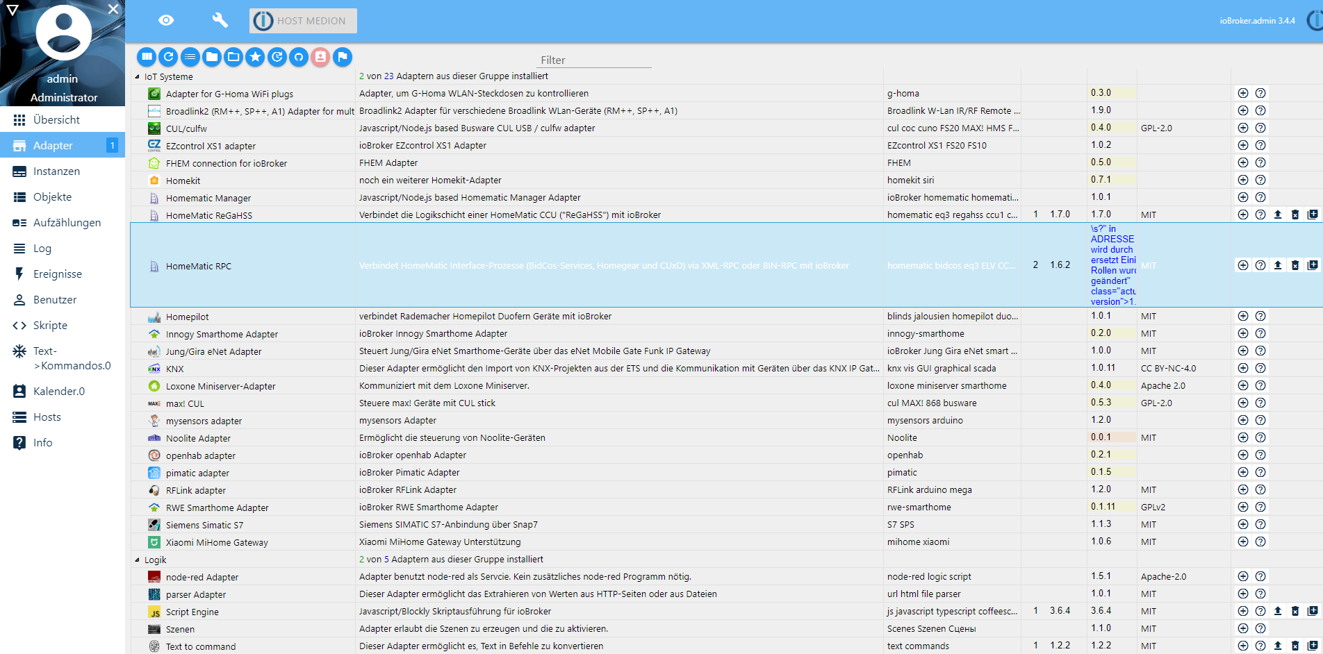

    ich kann den Adapter ( von 1.6.2 auf 1.7.1) nicht aktualisieren, Fehler?

      Das habe ich auch und habe es schon gemeldet.
      Denke das wird a.s.a.p gefixt.

        Wen du auf die Ansicht daß tiles anstatt die Liste wiedergegeben wird kannst du den Adapter anklicken und auch den Update Button.
        Sonst geht immer per console:
        cd /opt/iobroker
        sudo iobroker upgrade hm-rpc

          Danke,
          es geht auch wenn man die Spalten verschiebt….. ;)

            1.7.2 hat das gefixt bzw nächstes Repo-Update heute abend denke ich
