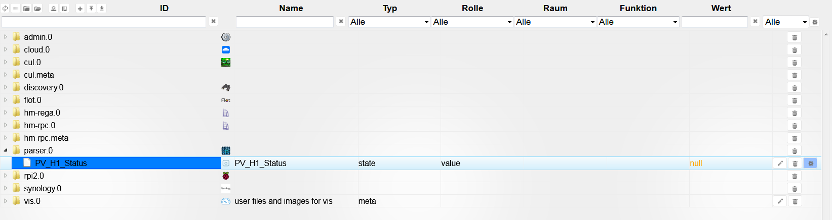

                                  ich habe in Regex FFF">\n\s+(\d+) eingegeben. Was sagt das aus? Entsprechende Nummer von was?
                                  Folgende Bilder habe ich gemacht: vom editor und parser.
                                  download/file.php?mode=view&id=29493
                                  download/file.php?mode=view&id=29492
                                  • HomoranH Offline
                                    HomoranH Offline
                                    @Rapsi:
                                    ich habe in Regex FFF">\n\s+(\d+) eingegeben. `
                                    gut, aber der Typ muss Zahl (number) und nicht string sein
                                    Danke für die Screenshots, damit kann man was anfangen.
                                    @Rapsi:
                                    Entsprechende Nummer von was? `
                                    Habe noch die möglichen Ergebnisse gemäß deinem Quelltext oben im letzten Post eingefügt
                                    (Zum Testen den Quelltext in das große Feld Testtext kopieren)
                                    dazu dann das Feld "Num" für den jeweilig gewünschten Wert auf 0 für "aktuell"; 1 für Gesamtenergie usw. einstellen
                                    Für jeden gewünschten Wert eine Regel

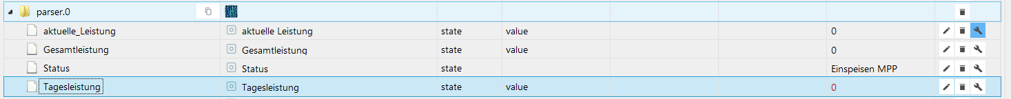

                                        Ich habe Tagesenergie, Gesamtenergie und aktuelle Energie eingefügt. Im Testergebnis erscheinen auch Werte.
                                        Dann habe ich den Status hinzugefügt, aber im Testergebnis erscheint kein Status.Habe ich was falsch gemacht?
                                        download/file.php?mode=view&id=29494&si … ebff8ac5b4
                                        Und ich kann die Änderung nicht speichern. Wenn ich den Butten "Speichern und Schliessen" betätige, passiert einfach nichts.
                                        • HomoranH Offline
                                          HomoranH Offline
                                          @Rapsi:
                                          Habe ich was falsch gemacht? `
                                          Ja!
                                          Beim Status muss Num = 0 sein.
                                          Dieses RegEx liefert nur einen Wert.
                                          Rolle würde ich da auch auf WERT setzen.
