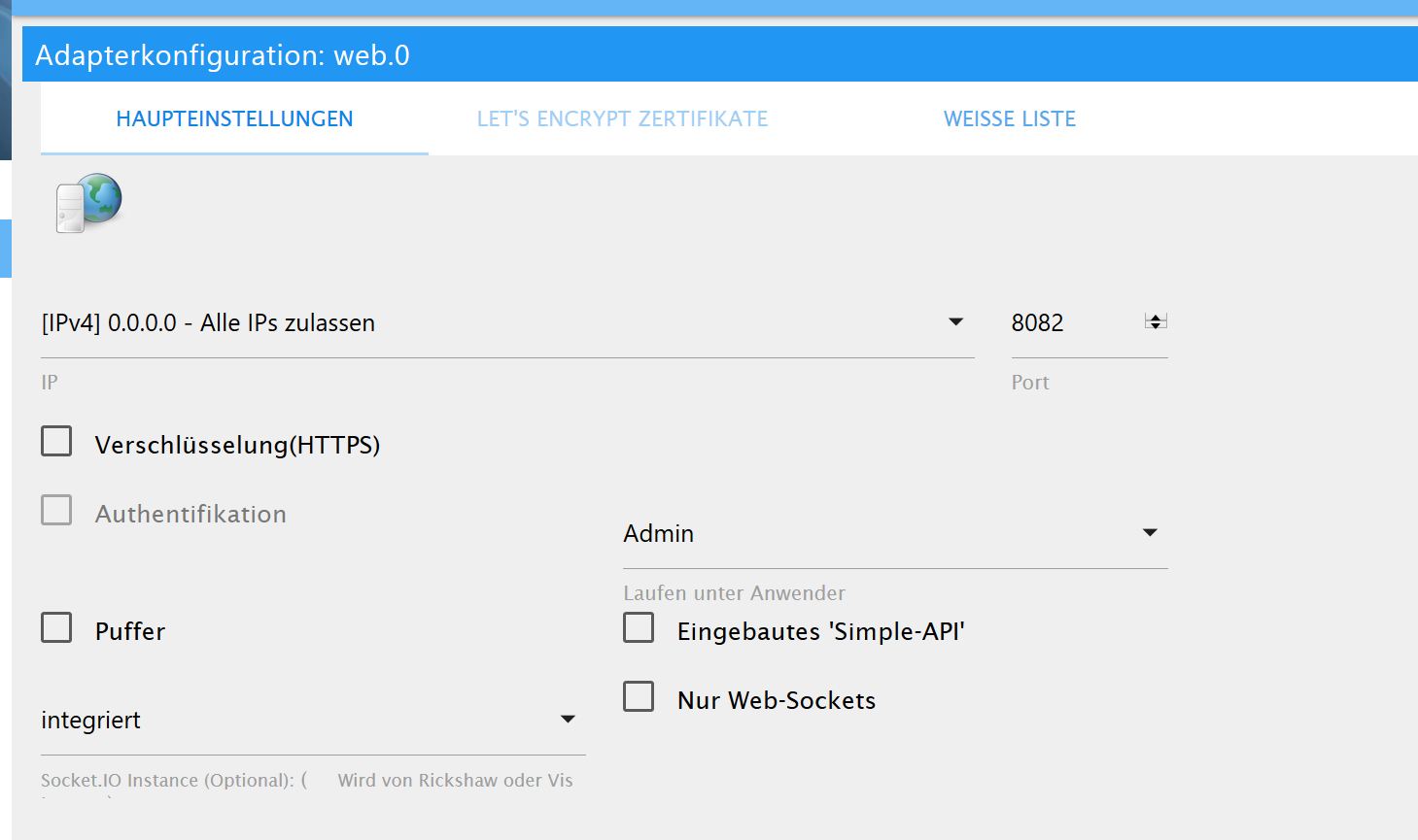

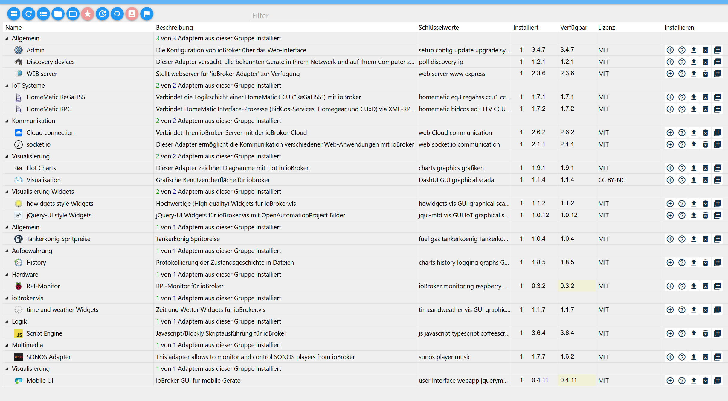

                          Die Verbindung ist im Haus: Tablet->WLAN Router->LAN->RasPi 3B+-> IOBroker
                          Beim Fully Kiosk Browser benutze ich HTTP, Bei der IoBroker.vis app weiss ich nicht was genommen wird
                          Beim Web Adapter habe ich keine Änderungen gegen Default vorgenommen (Siehe Bild für Konfiguration und - Version der Adapter)

                            filename="socketio-Konfig.PNG" index="0">~~ ` Die Konfiguration ist gut. Mit genau dieser habe ich die beste Erfahrung. Glaube nicht dass es an der Konfiguration liegt.

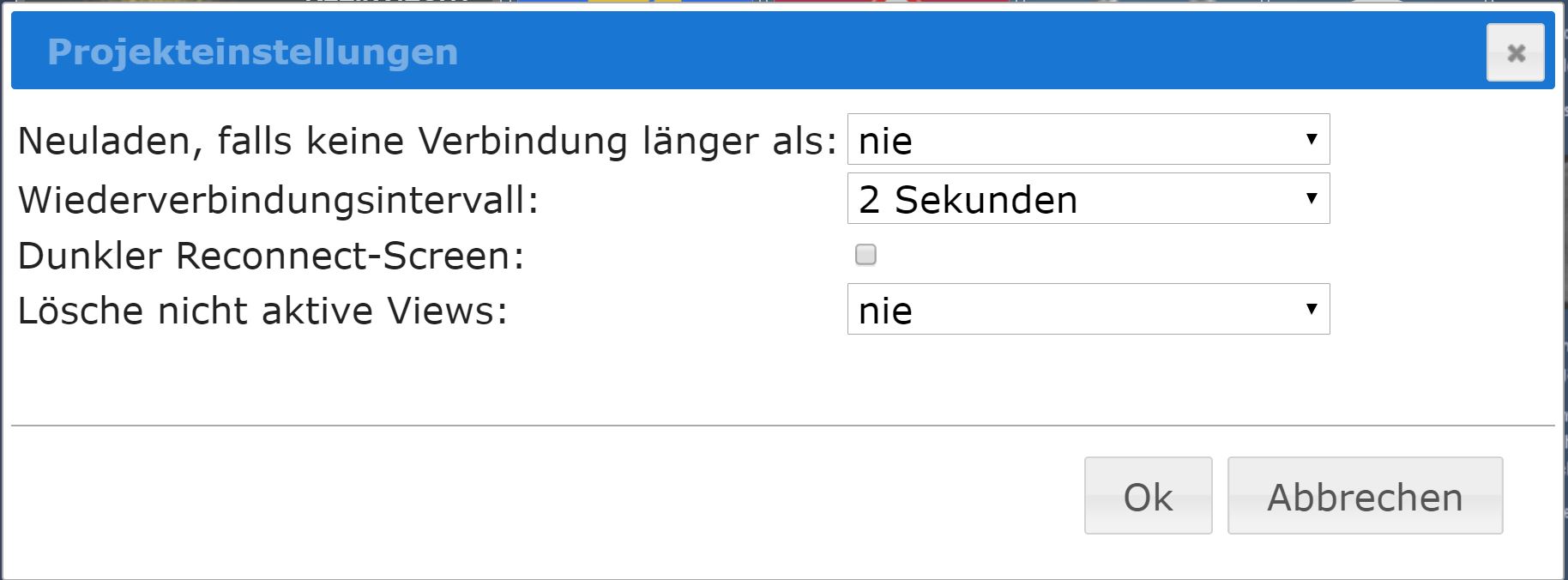

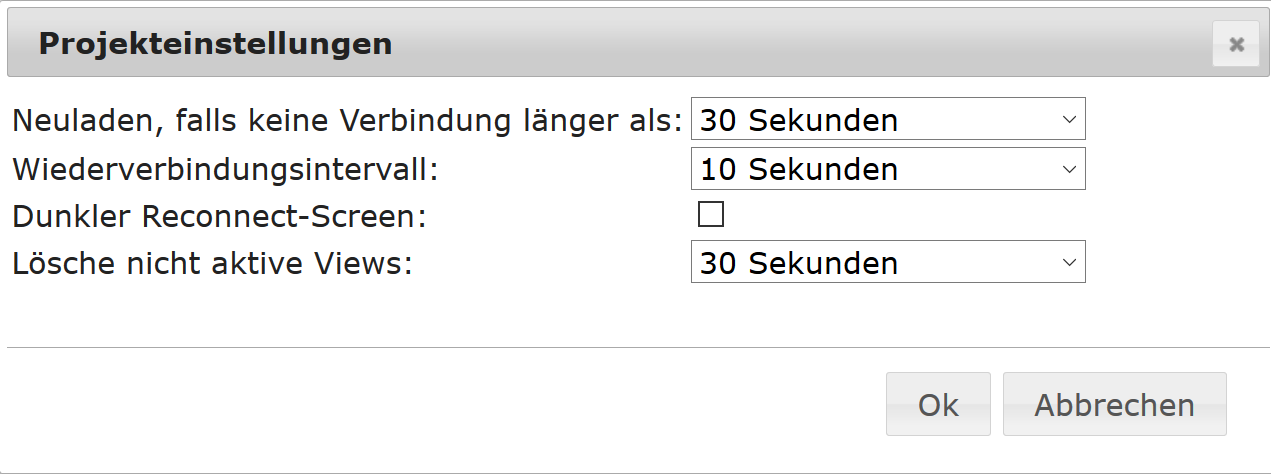

                              Wenn Du im VIS Editor auf die Projekteinstellungen (Menü>>Setup>>Einstellungen) gehst, kannst Du auch noch einige Parameter pimpen.
                              Meine sehen derzeit so aus.

                                Derzeit habe ich die unteren gezeigten PArameter. Ich werde mal Deine Parameter einstellen und berichte dann weiter.
                                Vielen Dank an Euch beide!
