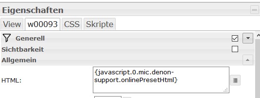

                                      Stefan-G
                                      #78
                                      habe den Adapter mit einem Marantz SR7008 (3 Zonen) getestet.
                                      Quick-Select gibt's beim SR7008 wohl nicht und die Buttons tun deswegen wohl auch nichts bei mir (heißt wohl ab Nachfolgermodell SR7009 Smartselect und wenn man dem Beitrag hier glauben kann, dann wird das wohl auch anders angesprochen: https://forum.fhem.de/index.php?topic=58452.0 Aber wie gesagt, kann's eh nicht testen.
                                      Was ich als Funktion noch sinnvoll fände wäre der "Sleep mode":
                                      MAIN ZONE SLEEP TIMER setting
                                      ***:001 to 120 by ASCII , 010=10min: SLPOFF<cr>, SLP010…120 <cr>Return SLP Status SLP? <cr>Sleep Timer anschalten kann man natürlich auch selbst, aber Status abfragen geht nicht, oder? Oder gibt's einen Weg, Rückmeldungen vom "expertCommand" zu bekommen? Das wäre ja insgesamt nett, dann wären Sachen, die mich sonst interessieren, (Treble, Bass, Loudness und Subwoofer Level, teilweise wohl pro Zone möglich), auch selbst realisierbar.
                                      Am interessantesten fände ich (auch) eine Anzeige / Browse-Möglichkeit für I-Radio-Stationen oder für einen verfügbaren Medienserver. In der Marantz App ist das ja möglich, aber über HTTP oder Telnet Kommandos habe ich hierzu leider noch nichts gesehen. HEOS habe ich nicht.
                                      Über http://192.168.1.XXX/NetAudio/art.asp-jpg lässt beim meinem Receiver das Logo des aktuell gespielten I-Radio-Senders anzeigen (getestet) und mit http://192.168.1.XXX/img/album%20art_S.png soll wohl das Cover des aktuell gespielten Songs gehen (noch nicht von mir getestet). Falls der Link bei allen Receivern gleich ist könnte man den ja auch in einen State ablegen (quasi als Gedächtnisstütze).
                                      Das Schalten des Input per Nummer funktioniert bei mir. Das angepasste Widget dafür (hier für meinen SAT-Receiver; JPG muss natürlich angepasst werden) ist bei mir Folgendes (in Ursprungsversion eh mal von Bratis iobroker.click-Upload geklaut):
                                      ! [{"tpl":"tplBulbOnOffCtrl","data":{"oid":"","icon_off":"/vis.0/main/VUplus2Duo2.jpg","icon_on":"/vis.0/main/VUplus2Duo2.jpg","oidTrue":"denon.0.selectInput","oidFalse":"denon.0.selectInput","oidTrueValue":"6","oidFalseValue":"6","min":"0","max":"100","urlTrue":"","urlFalse":"","g_css_font_text":false,"g_last_change":false,"lc-type":"last-change","lc-is-interval":true,"lc-is-moment":false,"lc-format":"","lc-position-vert":"top","lc-position-horz":"right","lc-offset-vert":0,"lc-offset-horz":0,"lc-font-size":"12px","lc-font-family":"","lc-font-style":"","lc-bkg-color":"","lc-color":"","lc-border-width":"0","lc-border-style":"","lc-border-color":"","lc-border-radius":10,"lc-zindex":0,"g_fixed":false,"g_visibility":false,"visibility-cond":"==","visibility-val":1,"visibility-groups-action":"hide","g_css_shadow_padding":false,"g_signals":false,"signals-cond-0":"==","signals-val-0":true,"signals-icon-0":"/vis/signals/lowbattery.png","signals-icon-size-0":0,"signals-blink-0":false,"signals-horz-0":0,"signals-vert-0":0,"signals-hide-edit-0":false,"signals-cond-1":"==","signals-val-1":true,"signals-icon-1":"/vis/signals/lowbattery.png","signals-icon-size-1":0,"signals-blink-1":false,"signals-horz-1":0,"signals-vert-1":0,"signals-hide-edit-1":false,"signals-cond-2":"==","signals-val-2":true,"signals-icon-2":"/vis/signals/lowbattery.png","signals-icon-size-2":0,"signals-blink-2":false,"signals-horz-2":0,"signals-vert-2":0,"signals-hide-edit-2":false,"g_gestures":false},"style":{"left":"643px","top":"75px","width":"50px","height":"50px","background-color":"#1b1818","border-style":"solid","border-color":"rgb(136, 136, 136)","border-width":"1px"},"widgetSet":"basic"}]
                                      Ansonsten großen Dank für den Adapter.</cr></cr></cr>
