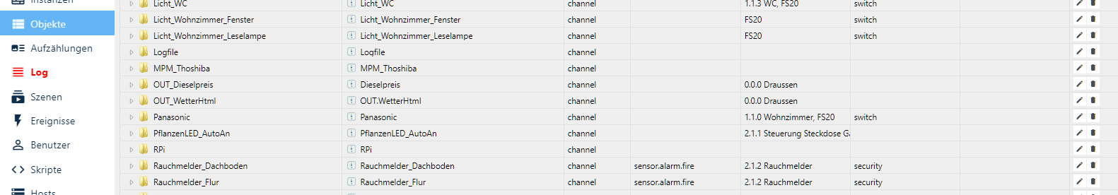

                  • A Offline
                    A Offline
                    Altersrentner
                    Hier ist die besagte Date zu sehen.
                    Mir ist aber nicht klar wo ich die suchen soll, habe schon alles abgesucht.
                    Deinen Wetterlink werde ich mir morgen ansehen.
                    Gruß Michael

                      Gib mal in FHEM Befehlszeile "list Out.WetterHtml" ein und danach unter Internals > NAME auf Out.WetterHtml

                      • A Offline
                        A Offline
                        Altersrentner
                        Hallo LausiD,
                        Danke für Deine Nachhilfestunde.
                        Damit habe ich die nicht gefundene Html aufgespürt und entfernt.
