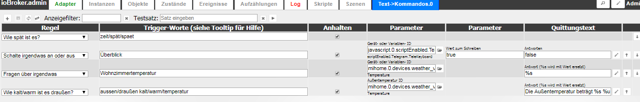

        Wie sieht die konfig aus? Welchen Typ der Anfrage hast du genommen? Er wartet auf die Ausführung einer Funktion … nicht das du den falschen Typ nutzt
          martinschm
          Hier Screenshots
          • apollon77A Offline
            apollon77A Offline
            apollon77
            Worum ist das „id bearbeiter“ so gesetzt wie es ist? Wenn du das nicht nutzt dann nimm das mal raus
