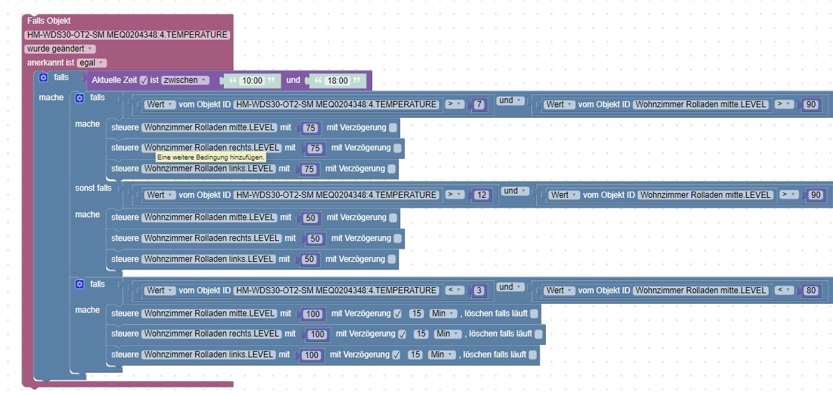

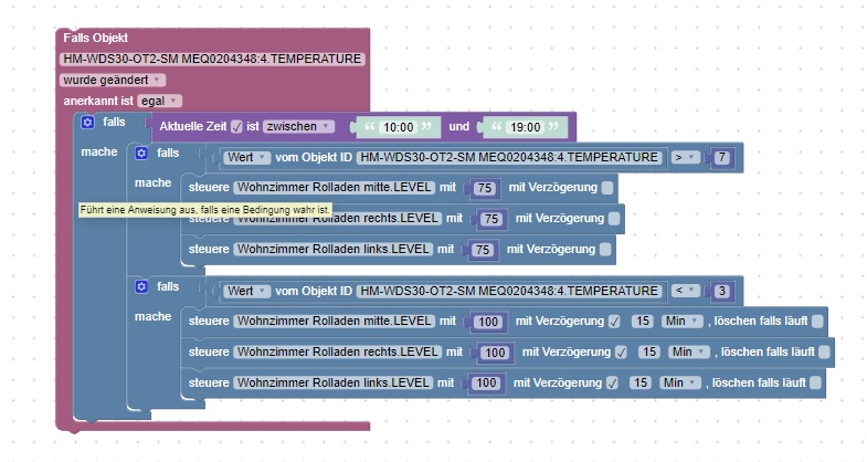

    Du solltest in deiner Falls noch ein UND integrieren und damit überprüfen ob die Rolläden nicht bereits im gewünschten Stand sind.
    Damit ist das schalten erledigt und dein duty cycle wird dir dankbar sein

    Würde es so funktionieren?

      In der Theorie und logic ja, ich kan keine Aussage machen über die Werte die du benutzt hast :-)

        Irgendwas veranlasst immer noch die Relais zu schalten nicht mehr so oft aber immer noch vorhanden :(

                Wollte heute einen zweiten Temp.wert einfügen wo er weiter absenkt aber leider verhaart er bei 75% obwohl 12° längst überschritten sind.
                Habe aus dem "falls" ein "falls sonst" Baustein gemacht…..
                Weiß jemand was da fehlt?

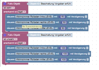

                  Wollte nun einen Schalter in der VIS einbauen das man die Steuerung deaktivieren kann und die Rollläden auch dann gleich hoch fahren falls sie unten sind.
                  Habe einen DB angelegt, das wäre Problem eins. Der DB zeigt das false und true, 0 und 1 an.
                  Dann kommt in der Log die Meldung eine ID wäre wohl leer ?! Ich kann aber kein Baustein finden der leer ist. Wie verwendet man die Zahlenkette am Ende der Fehlermeldung?
                  Danke für Eure Tipps
                  Tobias

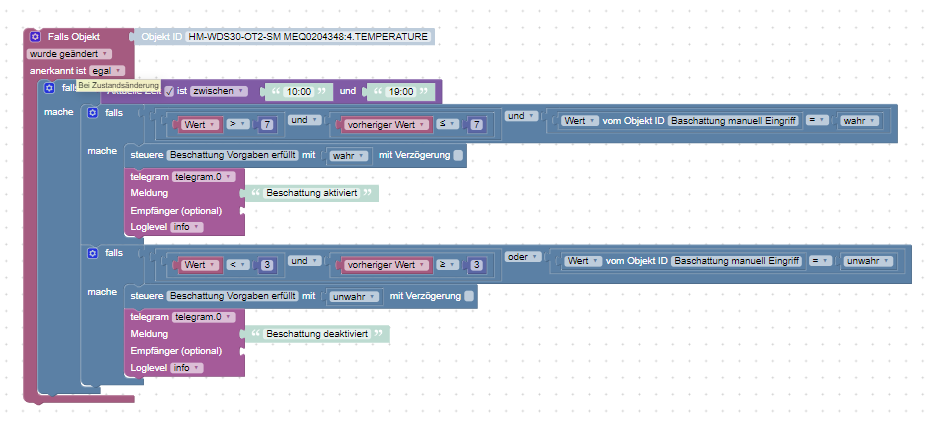

                      Irgendwie funktioniert das ganze noch nicht richtig.
                      Habe einmal 1 Skript
                      Da nehme ich die Uhrzeit in welcher die Rolläden fahren sollen bei Sonne.
                      Dann die Temperatur und ich habe mir einen Datenpunkt gesetzt welche ich über die VIS mit einem Button verbunden habe das ich das ganze manuell unterbrechen kann bis jetzt. Wenn der Button gedrückt ist und die Temperatur stimmt setzt das ganze eine Variable bzw Datenpunkt.
                      Mit dem will ich nur noch die Rolläden hoch und runter fahren.
                      Das Problem die Rolläden fahren nicht hoch. Desweiteren gibt es Differenzen bei dem Status. Wenn ich unter Objekte mir die Datenpunkte ansehe, haben sie manchmal einen anderen Zustand als wenn ich in den Skripten den Datenpunkt anklicke unter Objekt ID. Selbst wenn ich aktualisiere stimmen sie manchmal nicht überein.
                      Jemand einen Tipp für mich?
