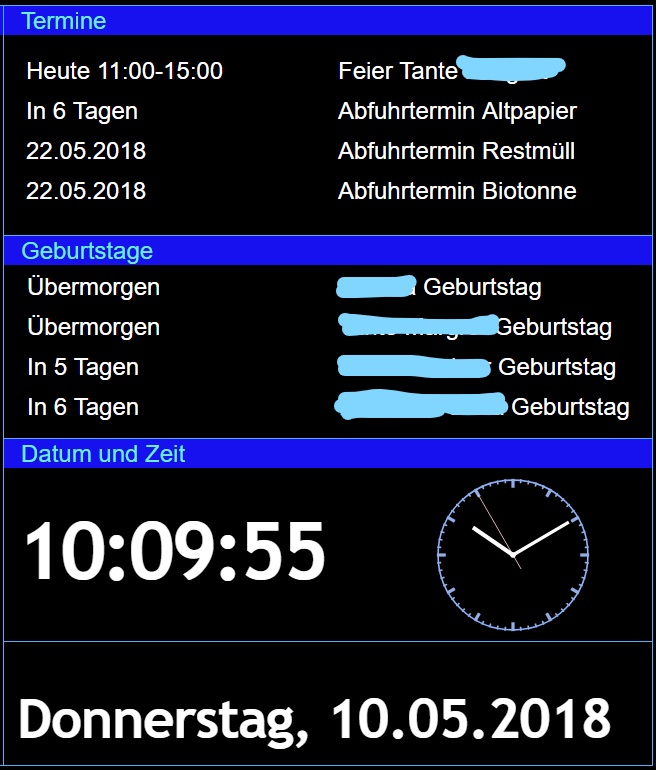

    • sigi234S Online
      sigi234S Online
      sigi234
      Hallo, so vielleicht?
      Immer Daten sichern!

        • sigi234S Online
          sigi234S Online
          sigi234
          oder so:

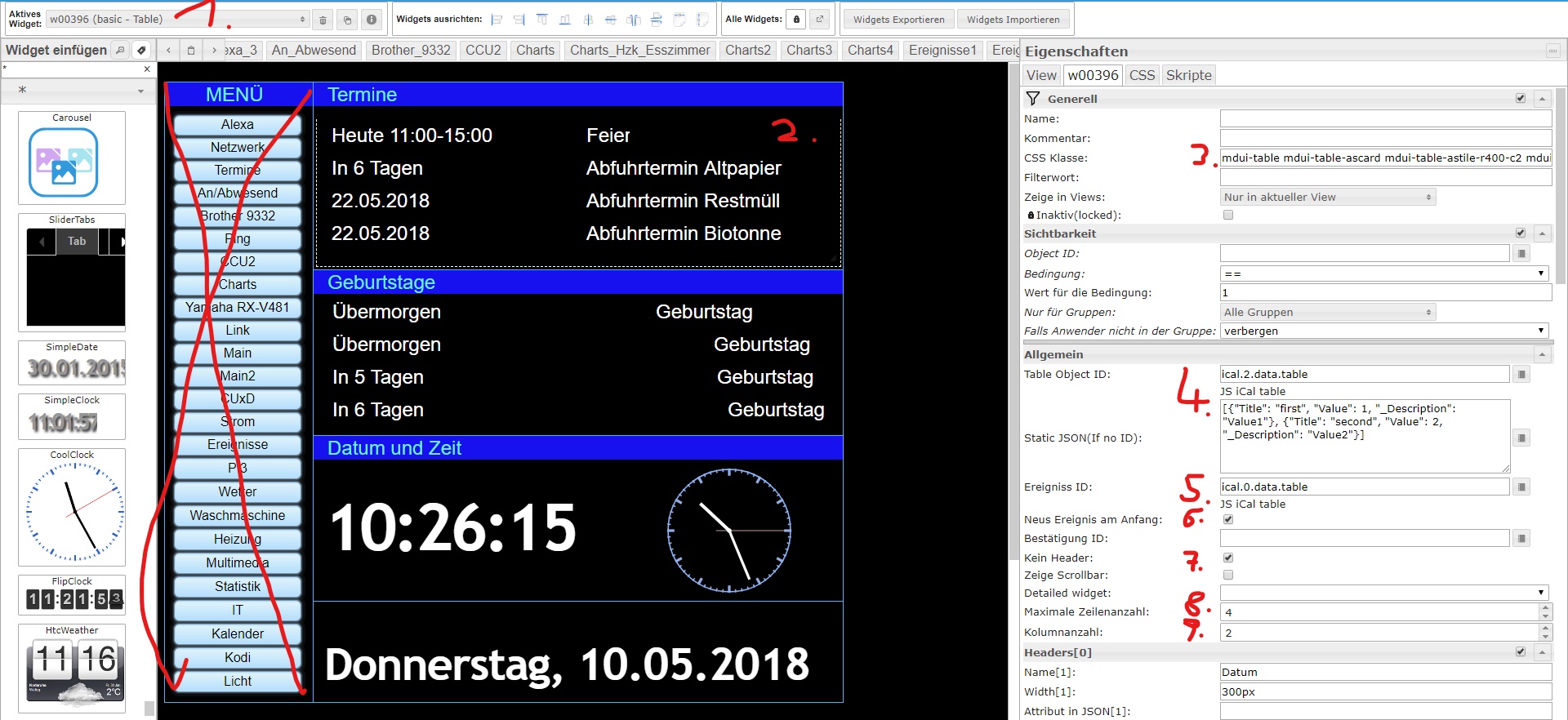

                  • K Offline
                    K Offline
                    klassisch
                    Vis updatet nicht.
                    Wenn ich einen Termin einfüge wird der vom iCal Adapter geholt und ist in den Objekten -> ical.0.data.count (oder ist es ical.0.data.html ?) auch zu sehen.
                    Aber in vis tauchr der nicht auf. Weder im Browser (laptop) noch in der vis App.
                    Muß ich da noch etwas einstellen?
                    Ich nutze eine basic tabellen nicht das ausgefuchste CSS. Ist das der Fehler?
                    • sigi234S Online
                      sigi234S Online
                      sigi234
                      ical.0.data.table

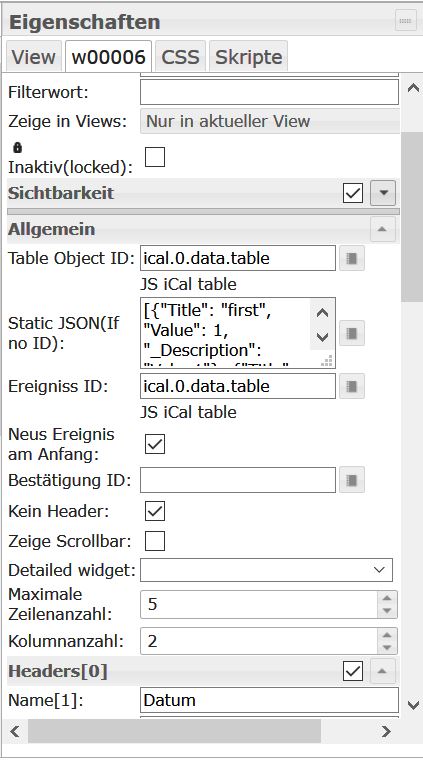

                      • K Offline
                        K Offline
                        klassisch
                        VielennDank, Sigi.
                        In den Objekten unter ical.0.data.table
                        steht bei mir nur
                        [object Object],[object Object],[object Object],[object Object],[object Object],[object Object]
                        Wird aber vom iCal Adapter upgedatet.
                        Der Text steht bei mir in den Objekten unter
                        ical.0.data.html
                        und zwar als HTML. Ob mit oder ohne Farbe kann man in den Adaptereinstellungen wählen.
                        filename="ical-adapter-20180511.JPG" index="0">~~
                        Der Adapter selbst updatet das Objekt aber es scheint, als ob vis das Objekt nicht subscribiert. Das kann doch nicht an der Nichtverwendung des Uhula CSS liegen? Das macht doch "nur" Design und Styling.

                          • sigi234S Online
                            sigi234S Online
                            sigi234
                            @klassisch:
                            VielennDank, Sigi.
                            steht bei mir nur
                            ical.0.data.html
                            Der Adapter selbst updatet das Objekt aber es scheint, als ob vis das Objekt nicht subscribiert. Das kann doch nicht an der Nichtverwendung des Uhula CSS liegen? Das macht doch "nur" Design und Styling. `
                            Hast du den z-index auf 0 oder höher gestellt?

                                  Wieder zum eigentlichen Thema, damit der Thread auch eine Lösung hat:
                                  Die ioBroker Lösung geht, aber bei mir nur etwas anders.
                                  Die Uhula Demo lief bei mir auch nicht. Keine Ahnung warum.
                                  Eine Spur zur anderen Lösung findet sich dort
                                  viewtopic.php?f=20&t=4878
                                  und dort https://github.com/ioBroker/ioBroker.ical
                                  > They can shown in VIS using "basic html - String (unescaped)" widget.
                                  Und mit diesem widget hat es funktioniert; bei diesem widget auf den html Datenpunkt.
                                  Zum Anpassen der Farben gibt es ein ein vis-user.css. Darin ohne Kenntnis von css rumgefuhrwerkt und es kommt dem Bedarf recht nahe. Hätte noch gerne etwas Tabellenumrandung und Hintergrundunterstützung für die Tabelle gehabt, aber davon verstehe ich nichts - schon gar nicht im Zusammenhang mit einem "String (unescaped)" und so sind zumindest mal die Inhalte da und lesbar.
