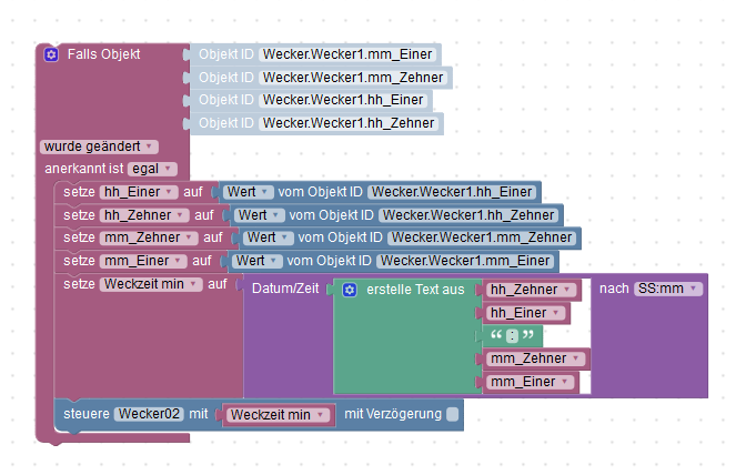

    wie kann ich in Blocky einen Wecker programmieren und dann bei der ausgewählten Zeit eine Aktion ausführen?
    Ein Widget samt Variable mit Uhrzeit gibt es schon.
    Es geht mir nur um das reine Auslösen einer Aktion bei erreichen der Uhrzeit
    besten dank

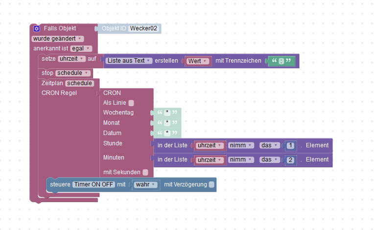

        Der Fall b) lässt sich etwa so behandeln:
        Basti97B 1 Reply Last reply

          @paul53:
          Blockly_Wecker.JPG `
          Hallo paul53
          Ich habe die Zeit in hh:mm
          Wenn ich deinen Block eingebe kommt folgende Fehlermeldung im Log.
          Mh, bin was Blockly angeht ziemlich grün hinter den Ohren, hoffe du kannst mir helfen.
          1 Reply Last reply

            Die Fehlermeldungen kommen aus unterschiedlichen Scripts.
            @Oak:
            bin was Blockly angeht ziemlich grün hinter den Ohren `
            Ich auch. Deshalb versuche es mal mit Javascript (In den ersten 2 Zeilen die Datenpunkt IDs eintragen !).
            const idZeit = '...'; // ID von Wecker02
            const idTimer = '...'; // ID von Timer ON OFF
            var sched = null;
            on(idZeit, function(dp) {
               var uhrzeit = dp.state.val.split(':');
               if(sched) clearSchedule(sched);
               sched = schedule(uhrzeit[1] + ' ' + uhrzeit[0] + ' * * *', function() {
                  setState(idTimer, true);
            Das entspricht weitgehend dem Blockly-Script.

                    @paul53 Ich hätte auch mal eine Frage und zwar habe ich dieses Script ähnlich wie deins und dort kommt bei mir folgende Fehlermeldung nach dem Update des JavaS auf 5.2.13.

                      "stop" hat eine falsche Variable. Es muss schedule1 gestoppt werden.
