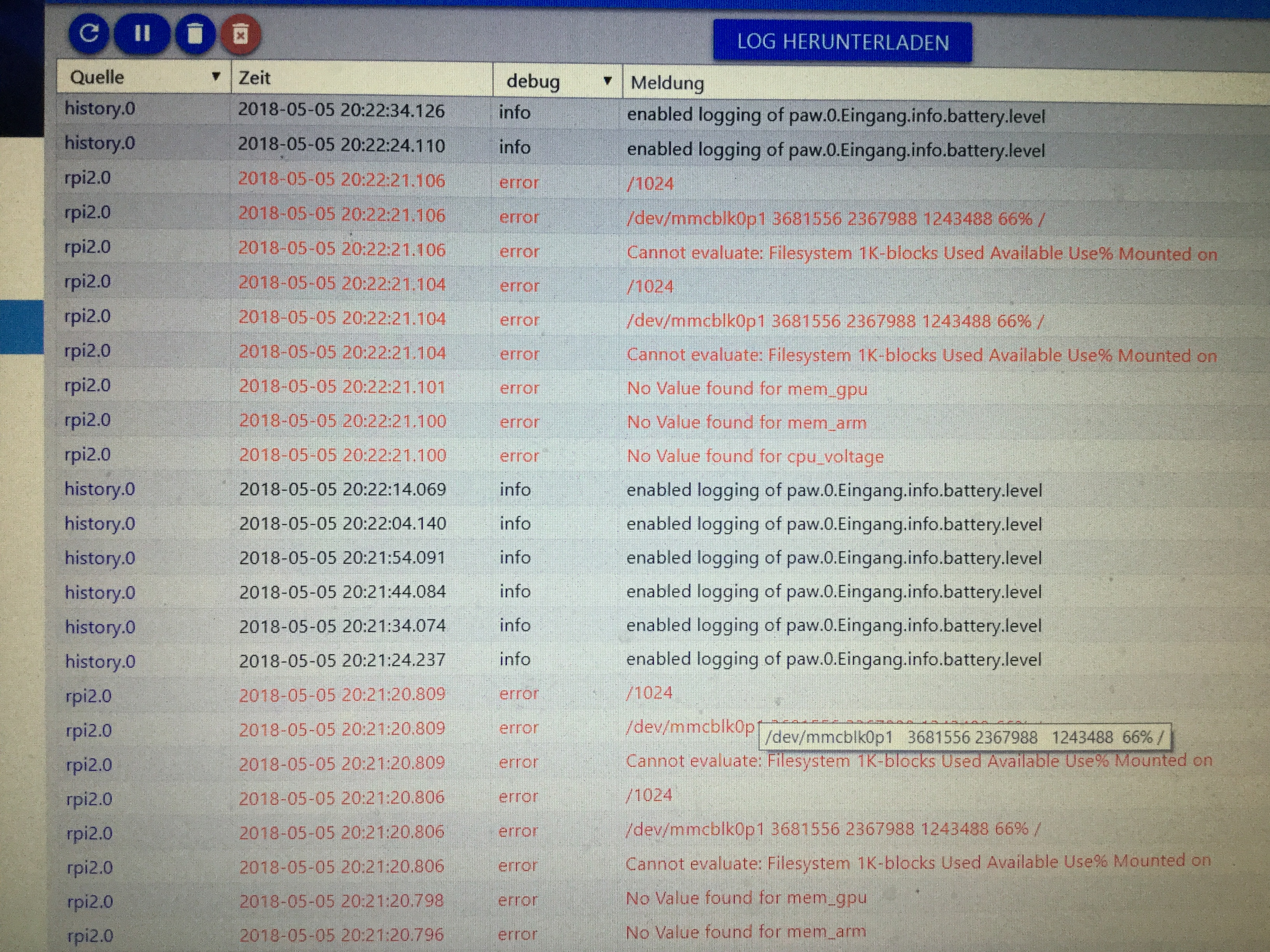

      • HALH Offline
        HALH Offline
        HAL
        Hätte ich ( natürlich ) zuerst schauen sollen. Fehler im rpi2.0 adapter. Hätte nicht alle Adapter aktualisieren solle, habe aber noch einen Backup vom modifizierten rpi2 Adapter. Den spiele ich gleich mal zurück. Könnte es daran liegen, das der Web Server nicht läuft ?

        • HALH Offline
          HALH Offline
          HAL
          Log:

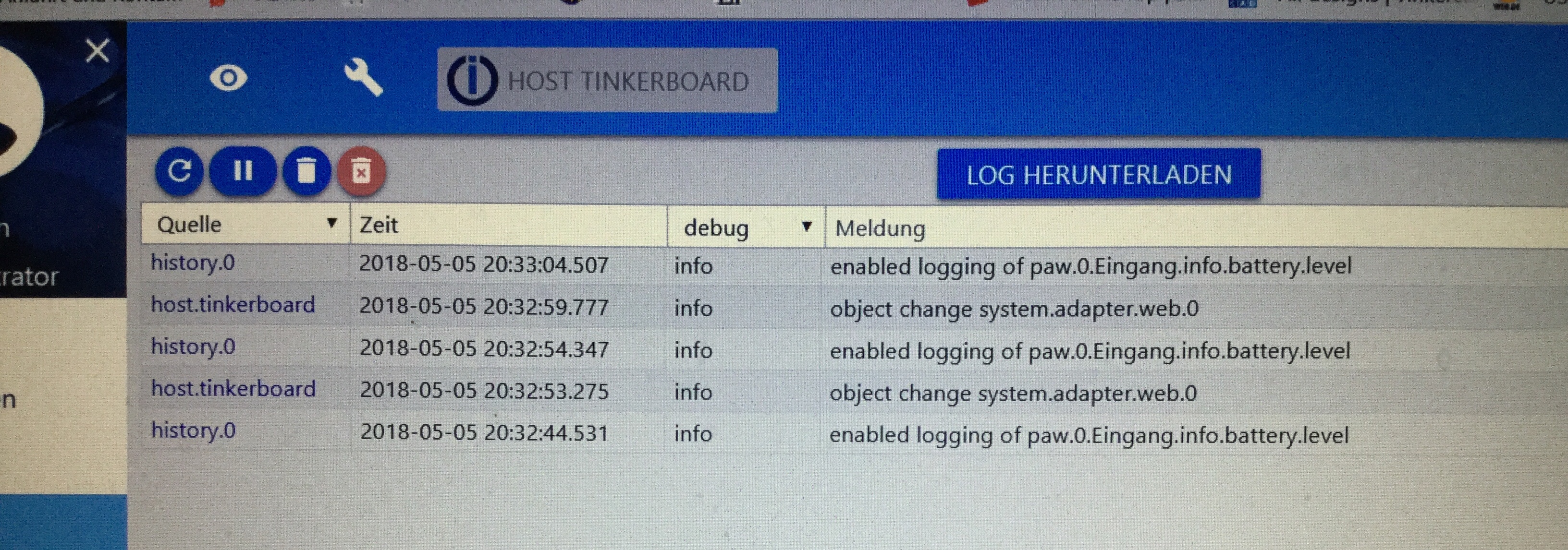

          • HALH Offline
            HALH Offline
            HAL
            Web.0 deaktiviert, log gelöscht, Web.0 aktiviert
