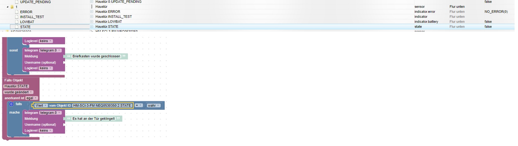

    habe an unserer Klingel den Klingelsensor hängen (HM-Sen-DB-PCB)
    Ich wollte mir über Telegramm eine Meldung schicken lassen wenn jemand klingelt.
    Mein Problem das in IoBroker sich der State nicht ändert wenn jemand klingelt und keine Benachrichtigung erfolgt.
    Das wundert mich doch schon, daher die Frage ist das normal in ""??
    Wenn ja, gibt es einen anderen Weg?
    Anbei mein angedachtes Script und der Sensor.

      …“State nicht ändert“...
      Das heißt der Wert im Object bleibt immer auf „false“?

        @tobih83:
        Ja genau. `
        Bist du dir da 100% sicher oder Sprint er von false true false
        Ansonsten würde ich empfehlen ein Dummy Programm an zu legen der Status muss ja irgendwie kommen bei Betätigung sonst würde die Klingel auch nicht gehen

          nur wenn in der CCU ein Programm angelegt wurde funktioniert der Sensor (hatte ich gerade mit einem 4 Kanal wo meine Klingel drann hängt). Sonst ging nur der Test Kanal.
          Kannst ja mal ein Dummy Programm anlegen und testen.

            HI,
            hab eben mal den Raspi neugestartet und nun tut sich was und die Nachricht kommt an.
            Vielen Dank für die Hilfe!!!!!
