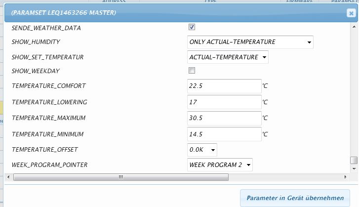

        Der WEEK_PROGRAM_POINTER ist kein Datenpunkt, sondern ein MASTER-PARAMETER.
        Hast Du es mal mit ioBroker.hmm probiert ?

                Ich habe den Punkt zur Umstellung gefunden aber wie spreche ich diesen mit einem Script an? `
                Konntest Du den Punkt per ioBroker.hmm umstellen ?
                Einen MASTER-PARAMETER per Javascript in ioBroker umzustellen, ist nach meiner Kenntnis nicht möglich.
                • M
                  Marcolotti last edited by
                  Mit dem HMM konnte ich diesen Punkt umstellen aber per Script eben nicht. :shock:

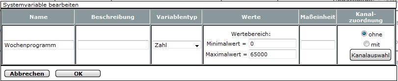

                        Als nächstes eine Systemvariable mit dem Namen "Wochenprogramm" anlegen. (Ohne Anführungszeichen)
                         ![721_wochenprogramm.jpg](/assets/uploads/files/721_wochenprogramm.jpg)
                        Dann kannst du in der CCU2 ein neues Programm erstellen.

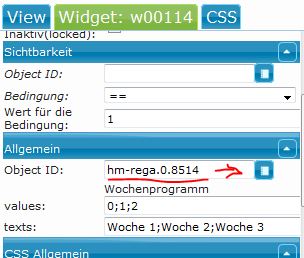

                        Im VIS habe ich das Widget JQUI - Radio Buttons Value List genommen.
                         ![721_woche-widget.jpg](/assets/uploads/files/721_woche-widget.jpg)
                        In den Attributen des Widget die Systemvariable aus HM-REGA -> Wochenprogramm wählen.
                         ![721_attribute.jpg](/assets/uploads/files/721_attribute.jpg)
                        Ich hoffe es ist verständlich. :-)

                                    • paul53
                                      paul53 last edited by
                                      @coyote:
                                      Wenn ich in meinem Wochenprogramm auf der CCU die Variable mit "Zahl" definiere, schreibt er 2.0000 in die Variable "Wochenprogramm" das funktioniert eh nicht oder? Habe es geändert, damit 2 drin steht, aber geht trotzdem nicht. `
                                      Wie man dem Bild "attribute.JPG" entnehmen kann, sollte die SV vom Typ Werteliste sein (Woche 1;Woche 2;Woche 3). Die Programmauslösung muss dann per ODER-Verknüpfung erfolgen:
