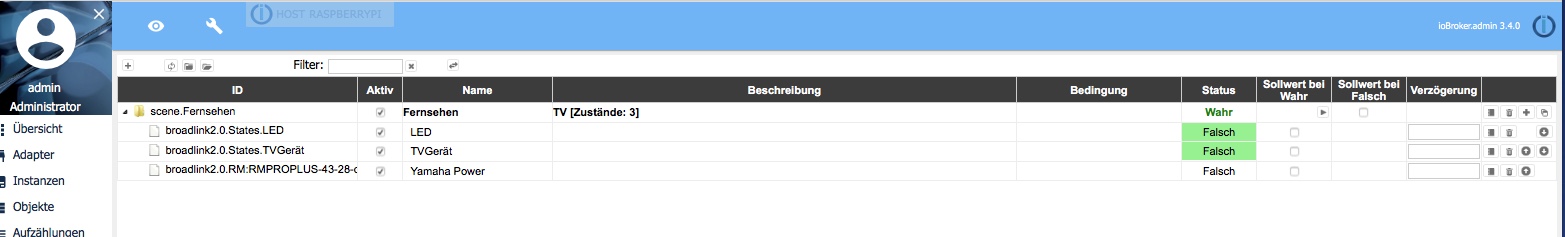

    OK ich stehe glaube ich auf dem Schlauch, alle Anleitungen beziehen sich auf Alexa. Aber wie funktioniert das mit Siri?
    Der installierte Adapter YAHKA: Wie greife ich dort auf ein Szene zu. Bzw. Muss ich überhaupt aktiv auf eine Szene zugreifen oder passiert das automatisch? Mein Problem:
    Wenn ich den Fernseher einschalte, soll auch der Verstärker und die Hintergrundbeleuchtung eingeschaltet werden. bzw. wenn ich den Fernseher ausschalte sollen die beiden Geräte jeweils ausgeschaltet werden.
    Es will mir nicht gelingen, das Einzige das passiert ist dass der Verstärker geschaltet wird, wenn ich die Szene direkt im Szeneneditor starte.
    Jemand eine Idee was da falsch läuft?

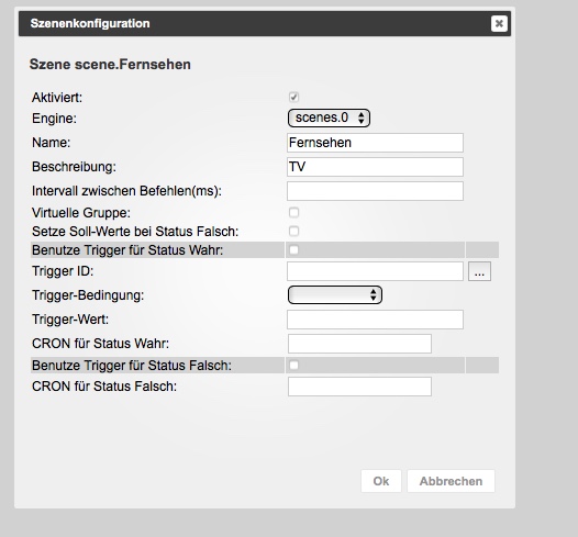

      zu yahka kann ich dir nix sagen, aber der Szenadapter ist noch nicht fertig konfiguriert. Es fehlt noch der Haken bei "Sollwert bei falsch", damit wird festgelegt, dass auch etwas passiert,w enn die Szene auf falsch geht.

          Eine scene wird ja gestartet durch ein object, um diese scene dan per yahke zu steuern müsstest du :
          • im Reiter object ein eigenes object erstellen
          • dieses object im yahka adapter konfigurieren
          • die scene auslösen lassen durch dieses object
          hoffe das hilft dir auf die Sprünge
