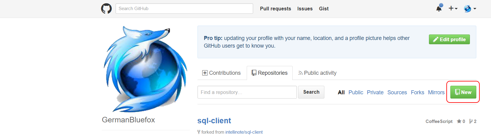

                                      Also erst eine aussagekräftige Name ausdenken 🙂

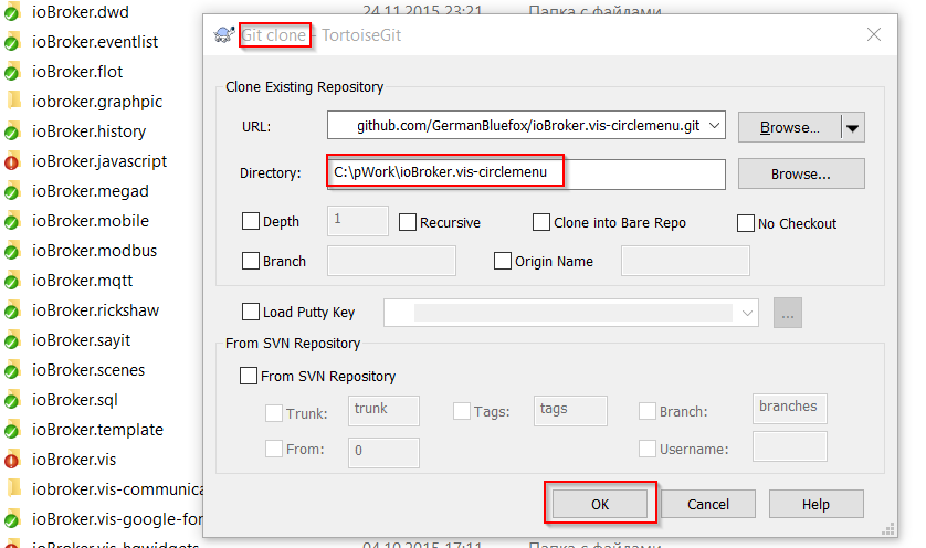

                                      URL von Repository copieren
                                      Lokal auf dem Rechne Clonen. Ich verwende unter windows https://tortoisegit.org/TortouseGit+ WinGit https://git-scm.com/download/win

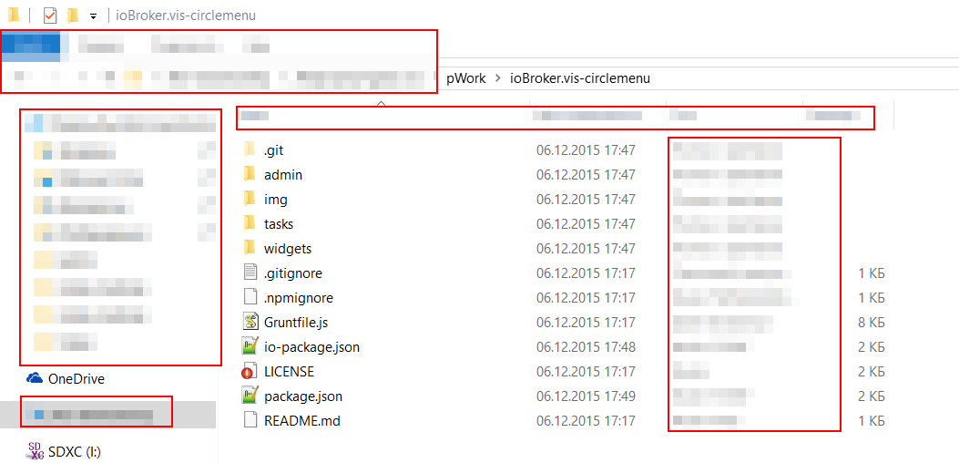

                                      Danach deine Dateien dorthin kopieren.
                                      Alle communicate oder was auch immer mit neuen Namen ersetzten.
                                      Unbedingt in package.json auch URLs anpassen.

                                      Ein Commit machen und dann push.
                                       ![48_2015-12-06_17_58_40-pwork.png](/assets/uploads/files/48_2015-12-06_17_58_40-pwork.png)
                                       ![48_2015-12-06_17_59_00-pwork.png](/assets/uploads/files/48_2015-12-06_17_59_00-pwork.png)
                                      Man kann hier anschauen, was gelungen ist:
                                      [https://github.com/GermanBluefox/ioBrok … circlemenu](https://github.com/GermanBluefox/ioBroker.vis-circlemenu)
                                      Man sollte die Attrubutes auf English nennen.

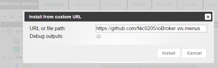

                                          > wie installiere ich denn dieses Widgetset jetzt?
                                          https://github.com/Nic0205/ioBroker.vis-menus/tarball/master
                                          Oder in admin
                                          • C
                                            Communicate last edited by
                                            Hallo Bluefox,
                                            danke!
                                            Das installieren klappt jetzt, aber ich sehe das Widgetset nicht in VIS.
                                            Fehlt da noch etwas?
