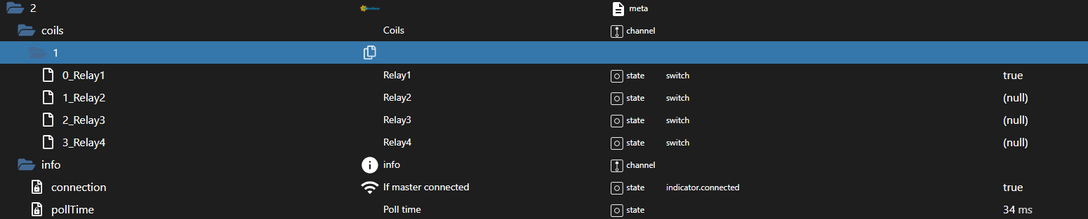

                          Moin Freunde des Modbuses,
                          ich habe folgende Modbus RTU 4 Channel Karte: RS485 TTL Controller welche dann mit einem Eletechsup ET69C02 Modbus TCP fähig wird.
                          Über den ioBroker Adpater schaffe ich alle 4 Kanäle zu schalten, allerdings nur für das Relais 1 auch den Status abzufragen.
                          Habe mich zunächst mit ModBusTool von Github herangetastet. Es scheint, dass ich den Status der einzelnen Relais nur unter der Adresse 0 abfragen kann. Kann man hier auch schick sehen (mit read coils):
                          Leider bekomme ich das im Modbus Adapter nicht hin. Wie auch im ModbusTool bekomme ich einen Poll / error code 2 von der Platine das die diese abfrage verweigert, sobald ich pro Relais eine coil abfrage mache auf der jeweiligen Adresse.

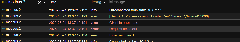

                          Update (Log nachträglich eingefügt, da ich mittlerweile ein Platine mit 8 Relais dran habe sind hier mehr Coils als in den anderen Screenshots)
                          modbus.2 2025-08-24 14:31:59.990	info	Disconnected from slave 10.8.2.14
                          modbus.2 2025-08-24 14:31:59.990	debug	Closing client on purpose.
                          modbus.2 2025-08-24 14:31:58.992	debug	Cleaning up request fifo.
                          modbus.2 2025-08-24 14:31:58.992	debug	Clearing timeout of the current request.
                          modbus.2 2025-08-24 14:31:58.992	debug	Socket closed with error
                          modbus.2 2025-08-24 14:31:58.990	warn	[DevID_4] Poll error count: 1 code: {"err":"timeout","timeout":5000}
                          modbus.2 2025-08-24 14:31:58.989	error	Client in error state.
                          modbus.2 2025-08-24 14:31:58.989	error	Request timed out.
                          modbus.2 2025-08-24 14:31:58.989	warn	Error: undefined
                          modbus.2 2025-08-24 14:31:53.988	debug	[DevID_4/coils] Poll address 0 - 1 bits
                          modbus.2 2025-08-24 14:31:53.987	debug	[DevID_4] Poll start ---------------------
                          modbus.2 2025-08-24 14:31:53.987	info	Connected to slave 10.8.2.14
                          modbus.2 2025-08-24 14:31:53.872	debug	Initialize Objects for holdingRegs: []
                          modbus.2 2025-08-24 14:31:53.872	debug	Initialize Objects for inputRegs: []
                          modbus.2 2025-08-24 14:31:53.872	debug	Add coils.4.7_Relais-4-8: {"_id":"coils.4.7_Relais-4-8","type":"state","common":{"name":"Relais-4-8","role":"switch","type":"boolean","read":false,"write":true,"def":false},"native":{"regType":"coils","address":7,"deviceId":4,"poll":false,"wp":false}}
                          modbus.2 2025-08-24 14:31:53.871	debug	Add coils.4.6_Relais-4-7: {"_id":"coils.4.6_Relais-4-7","type":"state","common":{"name":"Relais-4-7","role":"switch","type":"boolean","read":false,"write":true,"def":false},"native":{"regType":"coils","address":6,"deviceId":4,"poll":false,"wp":false}}
                          modbus.2 2025-08-24 14:31:53.871	debug	Add coils.4.5_Relais-4-6: {"_id":"coils.4.5_Relais-4-6","type":"state","common":{"name":"Relais-4-6","role":"switch","type":"boolean","read":false,"write":true,"def":false},"native":{"regType":"coils","address":5,"deviceId":4,"poll":false,"wp":false}}
                          modbus.2 2025-08-24 14:31:53.871	debug	Add coils.4.4_Relais-4-5: {"_id":"coils.4.4_Relais-4-5","type":"state","common":{"name":"Relais-4-5","role":"switch","type":"boolean","read":false,"write":true,"def":false},"native":{"regType":"coils","address":4,"deviceId":4,"poll":false,"wp":false}}
                          modbus.2 2025-08-24 14:31:53.871	debug	Add coils.4.3_Relais-4-4: {"_id":"coils.4.3_Relais-4-4","type":"state","common":{"name":"Relais-4-4","role":"switch","type":"boolean","read":false,"write":true,"def":false},"native":{"regType":"coils","address":3,"deviceId":4,"poll":false,"wp":false}}
                          modbus.2 2025-08-24 14:31:53.871	debug	Add coils.4.2_Relais-4-3: {"_id":"coils.4.2_Relais-4-3","type":"state","common":{"name":"Relais-4-3","role":"switch","type":"boolean","read":false,"write":true,"def":false},"native":{"regType":"coils","address":2,"deviceId":4,"poll":false,"wp":false}}
                          modbus.2 2025-08-24 14:31:53.871	debug	Add coils.4.1_Relais-4-2: {"_id":"coils.4.1_Relais-4-2","type":"state","common":{"name":"Relais-4-2","role":"switch","type":"boolean","read":false,"write":true,"def":false},"native":{"regType":"coils","address":1,"deviceId":4,"poll":false,"wp":false}}
                          modbus.2 2025-08-24 14:31:53.871	debug	Add coils.4.0_Relais-4-1: {"_id":"coils.4.0_Relais-4-1","type":"state","common":{"name":"Relais-4-1","role":"switch","type":"boolean","read":true,"write":true,"def":false},"native":{"regType":"coils","address":0,"deviceId":4,"poll":true,"wp":false}}
                          modbus.2 2025-08-24 14:31:53.870	debug	Initialize Objects for coils: [{"_address":0,"deviceId":4,"name":"Relais-4-1","description":"Relais-4-1","formula":"","role":"switch","room":"","poll":true,"wp":false,"cw":false,"isScale":false,"address":0,"id":"coils.4.0_Relais-4-1","len":1},{"_address":1,"deviceId":4,"name":"Relais-4-2","description":"Relais-4-2","formula":"","role":"switch","room":"","poll":false,"wp":false,"cw":false,"isScale":false,"address":1,"id":"coils.4.1_Relais-4-2"},{"_address":2,"deviceId":4,"name":"Relais-4-3","description":"Relais-4-3","formula":"","role":"switch","room":"","poll":false,"wp":false,"cw":false,"isScale":false,"address":2,"id":"coils.4.2_Relais-4-3"},{"_address":3,"deviceId":4,"name":"Relais-4-4","description":"Relais-4-4","formula":"","role":"switch","room":"","poll":false,"wp":false,"cw":false,"isScale":false,"address":3,"id":"coils.4.3_Relais-4-4"},{"_address":4,"deviceId":4,"name":"Relais-4-5","description":"Relais-4-5","formula":"","role":"switch","room":"","poll":false,"wp":false,"cw":false,"isScale":false,"address":4,"id":"coils.4.4_Relais-4-5"},{"_address":5,"deviceId":4,"name":"Relais-4-6","description":"Relais-4-6","formula":"","role":"switch","room":"","poll":false,"wp":false,"cw":false,"isScale":false,"address":5,"id":"coils.4.5_Relais-4-6"},{"_address":6,"deviceId":4,"name":"Relais-4-7","description":"Relais-4-7","formula":"","role":"switch","room":"","poll":false,"wp":false,"cw":false,"isScale":false,"address":6,"id":"coils.4.6_Relais-4-7"},{"_address":7,"deviceId":4,"name":"Relais-4-8","description":"Relais-4-8","formula":"","role":"switch","room":"","poll":false,"wp":false,"cw":false,"isScale":false,"address":7,"id":"coils.4.7_Relais-4-8"}]
                          modbus.2 2025-08-24 14:31:53.870	debug	Initialize Objects for disInputs: []
                          modbus.2 2025-08-24 14:31:53.827	info	starting. Version 6.3.2 in /opt/iobroker/node_modules/iobroker.modbus, node: v20.19.4, js-controller: 7.0.6

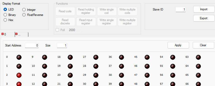

                          Log aus dem ModBus Tool, leider nur als Screenshot möglich.

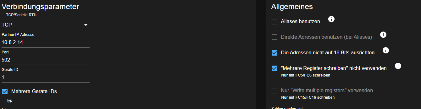

                          Meine Modbus Adapter Einstellungen sind wie folgt:
                          Allgemein:
                          Diskrete Ausgänge:
                          Hat einer von Euch eine Idee, wie ich als Datenpunkt den Status aus Adresse 0 bekomme? Dann kann ich zwar umständlich aber per Skript mir manuelle Datenpunkte schalten. Grund ist, das ich den aktuellen Status von Relais 2-4 nicht sehe:
                            Allgemein:
                            Diskrete Ausgänge:

                                  ganz und gar nicht, jedoch steht nur ein timeout drin (erwähnt) und via ModBusTool ein Error Code 2 sprich Platine verweigert die Abfrage (auch erwähnt)

                                    @fliegema sagte in Modbus adapter:
                                    erwähnt
                                    hast du ohne Kennzeichnung die schwarze Briefmarke später hinzugefügt?
                                    LOGS immer als text in code-tags!
                                    EDITs immer kennzeichnen

                                      ich habe die beiden Screenshots unter den bestehenden Text (erwähnt) nachträglich aufgrund Deines Beitrages eingefügt.

                                        @fliegema
                                        das ist aber auch kein debug-log

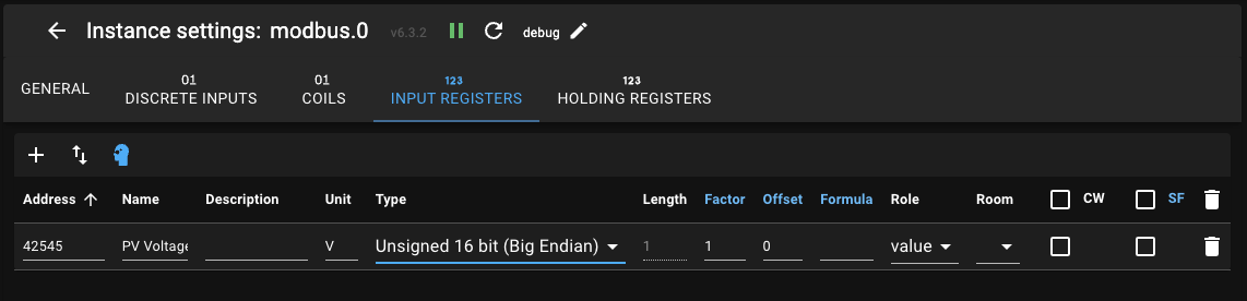

                                          ich habe einen EPEVER Tracer AN G3 Series MPPT Charge Controller mit einer eBox-WIFI-01 (WiFi Adapter für den Charge Controller). Ich konnte mit der "EPEVER Pair" App mich mit der eBox verbinden, als diese im AP Modus war. Ich habe die eBox nun in mein WLAN gehängt, damit ich an die Daten des Charge Controllers komme. Seit dem die eBox in meinem WLAN ist, komme ich nicht mehr mit der EPEVER App oder der App "Solar Guardian" an die eBox. Die Apps sehen allerdings auch eher rudimentär entwickelt und gepflegt aus. Immer wenn ich Konfiguration wieder auf AP stelle, komme ich wieder mit den Apps an die Daten.
                                          Mit dem Modbus Adapter komme ich insofern an die eBox, als dass ich die IP und den Port ansteuern kann. Durch diverse Recherchen habe ich versucht mit der Adresse 12544 die PV Voltage aus dem Adapter zu bekommen. Allerdings scheinen meine Einstellungen falsch zu sein, da ich keine passenden Daten aus der Box bekomme. Initial habe ich mit der Adresse 12544 die Fehlermeldung bekommen, dass die Adresse negativ ist.
                                          Invalid data inputRegisters/0: {"_address":12544,"name":"PV Voltage","description":"","unit":"V","type":"uint16be","len":1,"factor":1,"offset":0,"formula":"","role":"value","room":"","cw":"","isScale":"","deviceId":1,"address":-17457,"fullId":"modbus.0.0"}
                                          Invalid object: {"type":"state","common":{"name":"","role":"value","type":"number","read":true,"write":false,"def":0,"unit":"V"},"native":{"regType":"inputRegs","address":-17457,"deviceId":1,"type":"uint16be","len":1,"offset":0,"factor":1}}
                                          Dann habe ich die Adresse in 42545 geändert, um den Minuswert um 30001 zu erhöhen (offensichtlich wird der reduziert). Seit dem bekomme ich nur noch einen Timeout Fehler.
                                          modbus.0
                                          2025-11-21 16:51:01.889	warn	[DevID_1] Poll error count: 1 code: {"err":"timeout","timeout":8000}
                                          modbus.0
                                          2025-11-21 16:51:01.888	error	Client in error state.
                                          modbus.0
                                          2025-11-21 16:51:01.888	error	Request timed out.
                                          modbus.0
                                          2025-11-21 16:51:01.887	warn	Error: undefined
                                          Aktuell sieht meine Konfiguration so aus:
                                          Hat jemand eine Idee, wie ich die Daten aus dem Charge Controller über die eBox bekomme?
                                          Vielen Dank im Voraus!
