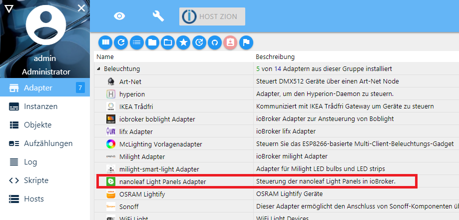

                        Also: es handelt sich hier um einen Adapter für die nanoleaf Lightpanels. Es ist keine vis-Erweiterung. Die Steuerung der Farbe über vis (wie in meinem Post zuvor) erfolgt über die vis Color Widgets.
                        Node.js 6.x ist ok.
                        Die Installation kann entweder über die Git-URL erfolgen:
                        https://github.com/daniel-2k/ioBroker.nanoleaf-lightpanels
                        oder auch über npm. Aber nicht nano-aurora sondern````
                        npm install iobroker.nanoleaf-lightpanels
                        Der Weg ist aber egal, geht beides.
                        Der Git-Weg:
                        1\. Über das Git-Symbol -> Reiter "Beliebig" die URL oben einfügen
                         ![2323_nano01.png](/assets/uploads/files/2323_nano01.png)
                         ![2323_nano02.png](/assets/uploads/files/2323_nano02.png)
                        2\. dann sollte er installieren und es so enden:
                         ![2323_nano03.png](/assets/uploads/files/2323_nano03.png)
                        3\. Bei mir kommt danach oft der drehende Kreis auf der Admin-Seite und es passiert nichts. Einfach reload und dann werden alle Adapter wieder normal angezeigt (ist scheinbar eine Admin3-Eigenart, das habe ich auch bei anderen Git-Quellen). Unter "Beleuchtung" sollte er dann zu sehen sein:
                         ![2323_nano04.png](/assets/uploads/files/2323_nano04.png)
                        4\. Instanz hinzufügen und in den Settings alles einstellen:
                         ![2323_nano05.png](/assets/uploads/files/2323_nano05.png)
                        Das muss gehen. Habe ich schon zig mal gemacht.
                        Unter Admin2 funktioniert es exakt genauso. Habe ich gerade noch mal getestet.
                        1 Reply Last reply
