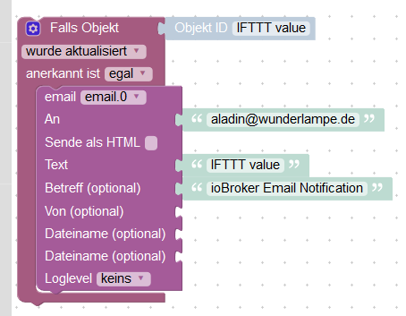

              • J Offline
                j0chen
                Es geht mit der Free Version, ich war nur zu unfähig. :mrgreen:
                Aber mal eine andere Sache, wie kann man den IFTTT Value in der Email versenden? Ich erhalte immer nur den Text "IFTTT value" und habe Blocky mehrfach nach einen passenden Block abgesucht.
                ~~![](</s><URL url=)http://fs1.directupload.net/images/180419/bbseovri.png" />
                Und habt ihr ne Idee wie man den übergebenen IFTTT Value nach einer Variable durchsuchen kann? Würde z.B. mit $type=twitter (im webhooks-body) gerne den Typ der Email Benachrichtung festlegen und diesen in den Betreff schreiben wollen. Aber irgendwie fehlt mir der Ansatz.~~
                • HomoranH Nicht stören
                  Du hast ja auch einen Textbaustein ;-)
                  nimm den dritten Baustein unter Trigger, davor den KonvertierungsBaustein "to Text" dann wählst du im Pulldown "Wert" aus.
                  Hab ich noch nie gemacht, also keine Granatie
                  Rainer
                  • J Offline
                    j0chen
                    Guter Mann, hat funktioniert. Danke dir! :)
