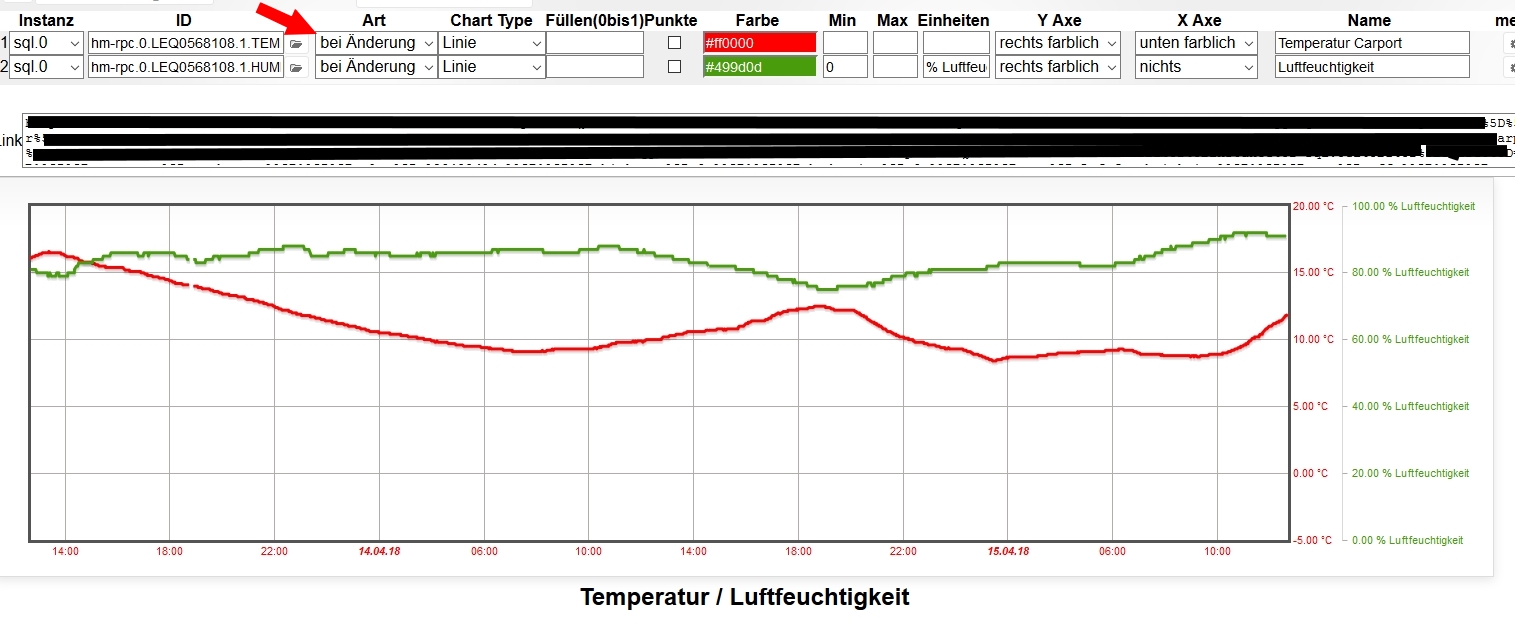

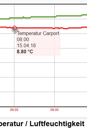

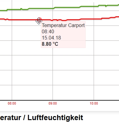

      ich setze den Flot Adapter ein, um zum Beispiel die Außentemperatur und die Luftfeuchtigkeit darzustellen. Jetzt ist mir aufgefallen, dass das System immer die Werte übernimmt, wenn sie aktualisiert werden und nicht wenn eine Änderung des Wertes vorliegt, was mir ja reichen würde. Kann man das irgendwo umstellen? Im Beispiel habe ich mal den Graphen für die Temperatur angehangen. Hier kann man sehen, das sich die Temperatur zwischen 8 und 9 Uhr nicht verändert hat, er aber trotzdem die Werte mit anzeigt.

          Du meinst bestimmt hier?! Also der steht bereits auf "bei Änderung" …

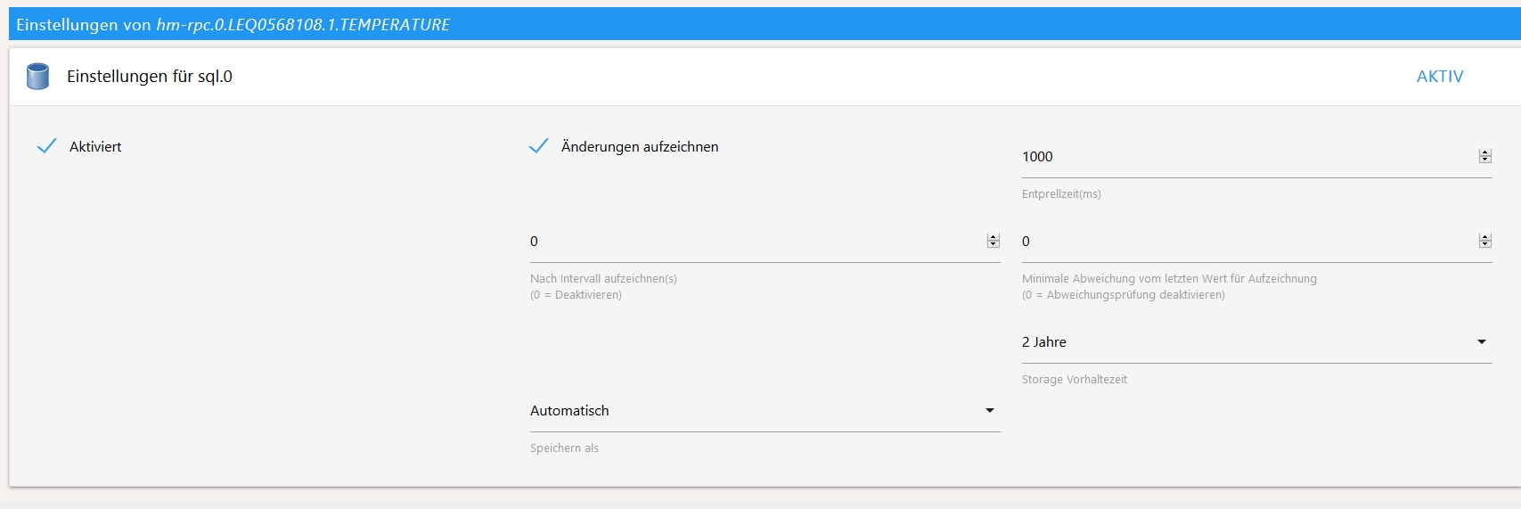

            Das hier
            ![](</s><URL url=)<link_text text="http://www.iobroker.net/docu/wp-content ... Konfig.jpg">http://www.iobroker.net/docu/wp-content/uploads//ioBroker_Einsteiger_Objects_Konfig.jpg</link_text>" />

              Hmm okay.. Also da war bereits "Änderungen aufzeichnen" angeklickt, ich habe den Intervall jetzt mal auf 0 gesetzt, der stand auf 300.
              • Homoran
                @surfer09:
                ich habe den Intervall jetzt mal auf 0 gesetzt, der Stand auf 300. `
                das bedeutete, dass es nach 300Sekunden (=5 Minuten) auch dann aufgezeichnet wurde, wenn der Wert gleich blieb.
                Rainer
                • surfer09
                  surfer09 last edited by
                  Ahhh da haben wir es! Super, ich danke dir! 🙂
