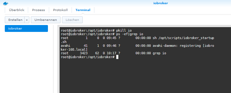

      @wendy2702:
      Kannst du mal iobroker stoppen und dann
      ps -ef|grep io
      ````machen und gucken ob dann noch irgendetwas von iobroker läuft? `
      • wendy2702
        wendy2702 last edited by
        Das sieht gut aus.
        Ich würde iobroker starten und dann mal ein
        iobroker upload all
        machen.
        Kannst du dann das komplette Start log hier Posten?

            • P
              PapaChriLo last edited by
              Ist leider nicht auf einmal gegengen waren zu viele Zeichen
              • wendy2702
                Das sieht erstmal OK aus.
                Wie ist der Status im Admin? Was ist grün, was rot oder gelb?
                Geht der Editor oder VIS jetzt?
                Welchen Browser nutzt du?
                Mal den Cache gelöscht und ein Forced Reload (CTRL+F5) gemacht?
                • P
                  @wendy2702:
                  Mal den Cache gelöscht und ein Forced Reload (CTRL+F5) gemacht? `
                  Status ADMIN: Alles auf Grün
                  ausser der influxdb.0 der ist auf Gelb
                  der hm-rpc.0 und der hm-rpc.1 ist auf ROT
                  Die IP Adresse ist aber richtig eingetragen das hab ich schon kontrolliert
                  Status VIS: so wie es aussieht startet jetzt auch die VIS allerdings dauert das ewig ca. 5 Minuten
                  Browser: Firefox
                  Cach löschen usw.: Hab ich gemacht hat aber nichts gebracht.
                  Status auf meinem Bildschirm im VZ ist das die VIS jetzt zwar angezeigt wird aber es funktioniert nichts.
                  Ich kann nichts schalten
                  Die History der Temperatur der letzten sieben Tage wird nicht angezeigt usw.
                  Ich kann zwar zwischen den einzelnen Views hin und her wechseln das geht jetzt aber wie gesagt
                  ich kann absolut nichts schalten.
                  So wie es aussieht fehlt irgendwie die Verbindung zur Homematic.
