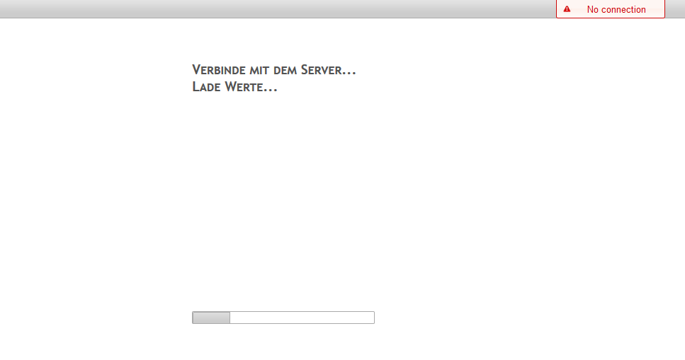

              Hier noch wie das aussieht wenn ich die VIS starten will.
              LG
              Christian

                                        • A Offline
                                          A Offline
                                          Adnim
                                          #89
                                          Was ich bis jetzt herrausgefunden habe ist das wenn ich etwas extern schalte wird der Datenpunkt nicht aktualisiert.
                                          Wenn ich aber über die VIS schalte wird er aktualisiert und somit auch Visualisiert.
                                          ähnliche Probleme hatte ich mit der Javascript-Engine 1.4.2 nach downgrade auf 1.4.0 lief es wieder normal
