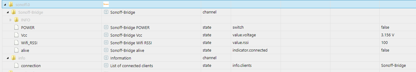

              Wie sendet man Befehle an die Bridge (Tasmota) im Sonoff Adapter?
              So wie ich das sehe benötigt es, wenn man die Bridge verwendet, den MQTT Adapter um Befehle an die Bridge zu senden.
              Ps: Mein Adapter läuft gerade nicht, deshalb das "Alive" auf false ;)
