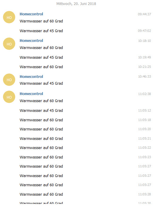

                so… hat ein bisschen gedauert aber ich bin etwas weitergekommen.
                Mein Aktuelles Blockly sieht so aus:
                Meine WP benötigt zur WW Erzeugung ca. 3,8kw deshalb dachte ich mir mit dem ersten Block eine Variable setzen falls Einspeisung >=3800,
                mit dem zweiten Block die Variable zurücksetzen wenn der Bezug >500 ist mit Zeitverzögerung (30sekunden zum Testen) damit es nicht permanent toggelt wenn gerade mal eine Wolke durchzieht.
                Allerdings weiß ich nicht ob man das noch besser lösen könnte z.B. im ersten Block erst auf "true" setzen wenn die 3800 länger als eine bestimmte Zeit eingespeist werden!?
                Da die Abfrage der Daten der WP und das Umschalten Seriell erfolgt muss ich im untereren Teil dafür sorgen das nicht zeitgleich ein anderes Script den Port belegt da sich sonst der Port verabschiedet und ich den JS Adapter erst neu starten muss.
                Vielleicht hat dazu auch jemand eine Idee wie man das Automatisieren könnte.

                Im Prinzip sehen die Scripte zur WP Steuerung aktuell so aus:
                Abfrage Waterkotte –> wird jede Minute einmal gestartet und liest einen HEX String Serial aus der WP aus.
                Auswertung Waterkotte --> läuft ständig und wandelt den HEX String in einzelne Datenpunkte um und schreibt diese
                Restart Abfrage Waterkotte --> setzt das erste Script einmal pro Minute für 5 Sekunden auf enabled.
                WW_Temp_45 --> script um die Warmwasser Temp auf 45 Grad zu stellen
                WW_Temp_60 --> script um die Warmwasser Temo auf 60 Grad zu stellen
                WW_Temp_Umschaltung_PV_Ueberschuß --> mein Blockly von oben zum umschalten der Warmwasser Temperatur
                Anbei noch das Blockly als Export

                Manchmal funktioniert die Umschaltung relativ gut und dann kommt per Telegram plötzlich so etwas:
                 ![999_warmwasser_telegram.jpg](/assets/uploads/files/999_warmwasser_telegram.jpg)
                oder auch in die andere Richtung:

                Ich bin kein JS und Blockly experte und es geht bestimmt auch eleganter aber ich komme halt nicht drauf.
                Wäre nett wenn mir jemand bei der Verbesserung weiterhelfen könnte.

                • R Offline
                  R Offline
                  RappiRN
                  Du hast die "interne" Verzögerung im steuere-Block verwendet, nicht dass du da mehrere Verzögerungen aufrufts und die dann dieses Verhalten provozieren.
                  Probiere doch mal stattdessen timeout-Blöcke zu verwenden und diese dann auch an den richtigen Stellen wieder beenden.
                  Ich würde jetzt grob sagen, einen timeout-Block um "steuere Einspeisung unwahr" dann gleich darunter, in den Timeout ein timeout-beenden und dann noch einen timeout-beenden Block bei "steuere Einspeisung wahr".
                  Enrico

                    • AlCalzoneA Offline
                      AlCalzoneA Offline
                      AlCalzone
                      Dein zweiter Trigger (Wirkenergie_Bezug > 500) setzt jedesmal einen State verzögert, wenn er ausgelöst wird. Eine mehrfache Änderung der Wirkenergie jenseits von 500 sorgt nun dafür, dass jeweils 30s nach dieser Änderung der State Einspeisung_3800 gesetzt wird, auch wenn dies gar nicht mehr nötig und sinnvoll ist. Du fängst das zwar eigentlich ab, aber möglicherweise verwirrt der mehrfache Timeout irgendwas.
                      Enricos Vorschlag sieht wie folgt aus (in Pseudocode):
                      Wenn Wirkenergie_Bezug > 500:
                          timeout1 löschen
                          timeout1 erstellen mit 30s Verzögerung:
                              Einspeisung_3800 auf unwahr setzen
                      Wenn Wirkenergie_Einspeisung > 3800:
                          timeout1 löschen (damit die Variable nicht unnötig mit unwahr überschrieben wird)
                          Einspeisung_3800 auf wahr setzen
                      Rest wie gehabt

                        • R Offline
                          R Offline
                          RappiRN
                          So in etwa, bin mir jetzt nicht ganz sicher bei dem unteren Stop, ob so, wie du den gelegt hast, oder in den timeout rein nach dem steuere.
                          Auf jeden Fall sollte der timeout so immer sicher beendet werden. Probiers doch mal aus. :D

                          • wendy2702W Offline
                            wendy2702W Offline
                            wendy2702
                            So hat es nicht funktioniert. Bei Bezug >500 wurde nicht wieder auf "unwahr" gewechselt.
                            Habe es mal so geändert:
                            Das erste steuere nur um nach Script neustart den DP sicher auf false zu setzen.
                            Jetzt mal ein paar Wolken abwarten.
                            • R Offline
                              R Offline
                              RappiRN
                              Du hast bei 500 auch ein größer als drin, dann klappt das nicht. Entweder machst du da ein kleiner als rein, oder du verwendest als Hysterese einen Wert von vielleicht kleiner als 1500 dann würde das Abschalten der Erwärmung auch wieder Sinn machen.
                              Enrico

                                      • rantanplanR Online
                                        rantanplanR Online
                                        rantanplan
                                        Hallo wendy2702
                                        In Deinem Blockly oben, hättest Du bei den Verzögerungen, eigentlich nur ein Häkchen bei "löschen falls lauft" setzen müssen.
                                        Grüße
                                        Rantanplan
                                        • R Offline
                                          R Offline
                                          RappiRN
                                          Damit kannst du den Timer aber nicht stoppen, wenn der obere Trigger reagiert, oder sehe ich das falsch?
                                          Enrico
