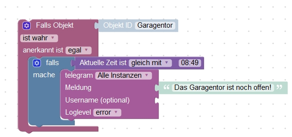

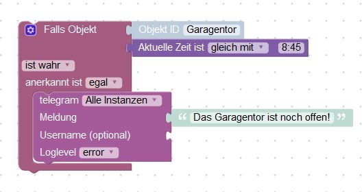

    ich möchte gerne meine Programme, die ich auf meiner CCU2 aktuell noch am laufen habe, auf meinen IO-Broker umziehen. Aktuell versuche ich meine Garagentormeldung in Blockly umzubauen, habe hierbei jedoch Probleme.
    Folgendes soll das Skript machen: Wenn das Garagentor zu einer bestimmten Uhrzeit noch offen steht, soll eine Telegram-Meldung versendet werden.
    Ich habe das versucht auf 2 Wegen hinzubekommen, aber es funktioniert irgendwie nicht. Bei beiden Skripten kommt keine Meldung.
    Irgendwie habe ich damit Probleme. Vielleicht können mir die Blockly Experten von euch einmal weiterhelfen? ;)
    Beide Varianten, die ich getestet habe, findet ihr unten.
    Danke!
    Gruß surfer ;)

        Der trigger ist falsch, nimm den cron shedule als trigger zur gewünschten Urzeit.
        Dan die fals Frage ob das Tor offen ist.
        Du möchtest ja zu einer bestimmten Zeit das Script ausführen und nicht wen sich der Status der Tür ändert [emoji3]

          Das hat leider nicht geklappt bishop.
          Ich versuch' mich jetzt mal an dem Vorschlag von dutchman :)

            Vielen Dank Dutchman! Jetzt funktioniert´s! :)
