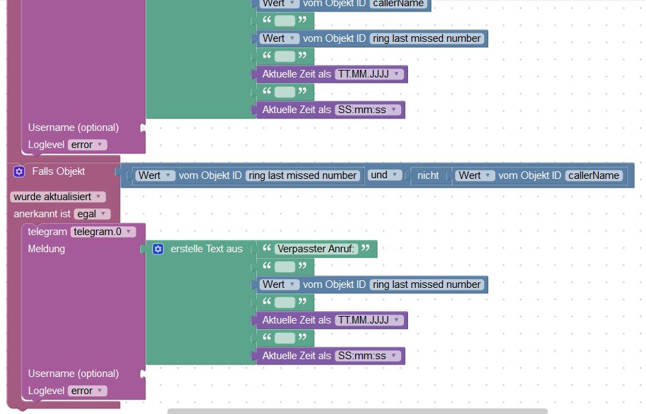

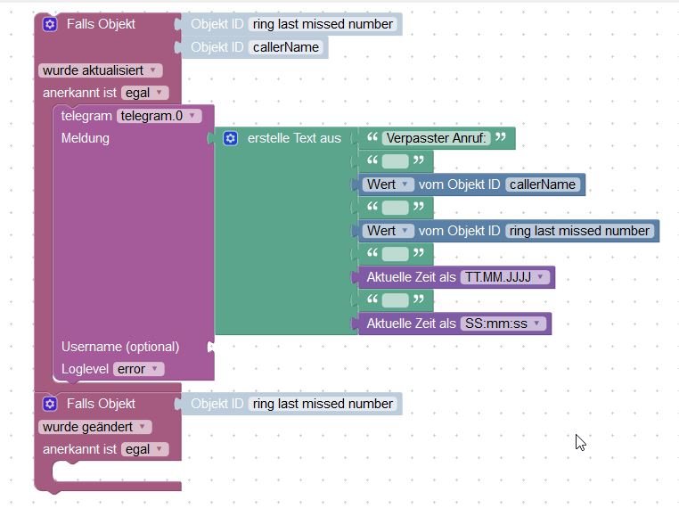

    Ich hab´s aktualisiert. Schau es dir bitte eben einmal an, ob es so passt. Dann teste ich es gleich.
    Oha.. da stimmt irgendwas nicht. Wenn ich nun anrufe bekomme ich gleich 4 Nachrichten :D.
    Das Problem liegt oben schon im ersten Teil. Ich vermute das er den oberen Teil schon 2 Mal ausführt, weil sich beide Objekte aktualisieren. Er soll das aber ja nur ausführen, wenn MissedNumber UND CallerName <u>aktualisiert</u> wurden. Das ist in meinem Skript auch noch falsch. Die Werte müssen sich aktualisieren, nicht ändern dann läufts nämlich nicht.

      oh sorry, muss natürlich auf aktualisiert stehen, habe ich übersehen!

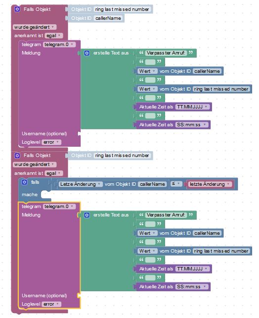

          Guten Morgen zusammen,
          ich bin immer noch mit meinem Telefonskript beschäftigt. Ich habe mal eine neue Idee entworfen, was meint ihr hierzu? Der CallerName soll nur mit ausgegeben werden, wenn er befüllt ist. Es kann ja sein, das jemand anruft, der nicht im FB Telefonbuch steht, somit wäre das Feld dann leer und soll dann auch nicht mit ausgegeben werden.
          Gruß surfer ;)

            Das scheint auch nicht zu funktionieren. Wenn jemand anruft, dessen Nummer im Telefon steht, bleibt der CallerName mit diesem Namen stehen auch bei einem neuen Anruf mit Nummer ohne Telefonbucheintrag.

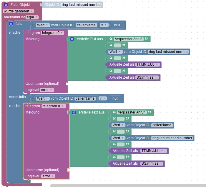

                                ich habe gerade ein kleines Problem festgestellt. Irgendwie scheint noch ein Fehler im Script zu sein. Die Nachricht wird schon ausgelöst, wenn nur eine Person nicht anwesend ist, obwohl die Anwesenheits-Variablen mit UND verbunden sind und nicht mit ODER.
                                Die Meldung soll aber nur ausgelöst werden, wenn beide Anwesenheits-Variablen auf "false" stehen, also niemand zu Hause ist.
                                Gruß surfer ;)

                                  Bei der ersten falls frage fehlt = wahr das hast du nur bei der zweiten
                                  Da steht jetzt :
                                  wenn variable von object UND variable von object = WAHR
                                  Sollte aber sein :
                                  wenn variable von object = WAHR UND variable von object = WAHR

                                    @surfer09:
                                    obwohl die Anwesenheits-Variablen mit UND verbunden sind `
                                    Sind sie nicht ;-)
                                    Es müsste heißen: A=unwahr UND B=unwahr
                                    A UND B=unwahr gilt nicht
                                    Rainer

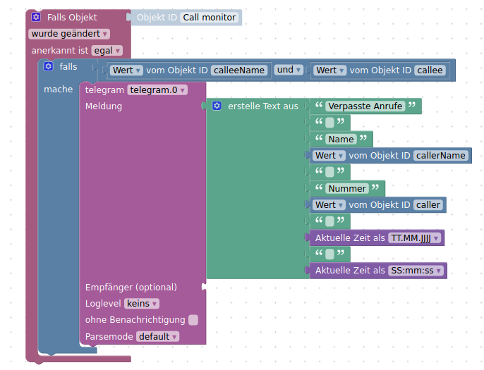

                                        Ich habe diesen Blockly nach dem Bild von @surfer09 (4867_skript.jpg] gebaut nur kriege ich keine Telegram Benachrichtigungn.
                                        Hier mein Blockly Schript:

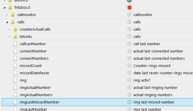

                                          @surfer09 said in Blockly Script FritzBox Anrufe bei Abwesenheit:
                                          Das werde ich morgen nochmal versuchen. Ich werde berichten, ob das die Lösung war :-)
                                          ich glaube die datenpunkte tauchen erst auf wenn auch dort daten geschrieben werden ...
