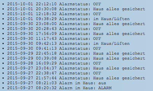

    ioBroker läuft soweit stabil,
    ich habe nur Probleme mit dem hm-rega Adapter
    Wenn ich es richtig verstanden habe, ist dieser die einige Möglichkeiten auf Variablenänderungen in der CCU2 zu reagieren, oder?
    Leider schein dieser bei mir ab und an zu "spinnen".
    D.h. es werden Variablenänderungen nicht übernommen.
    Auf der ccu.io logge ich die gleichen Variablen mit, da werden alle Ereignisse geschrieben,
    auf dem ioBroker ab und an leider nicht.
    iobroker:
    ccu.io:
    Die Darstellung ist etwas anders, aber man sieht, ein paar Ereignisse fehlen.
    Alle Zeilen werden aus Variablenänderungen abgeleitet.

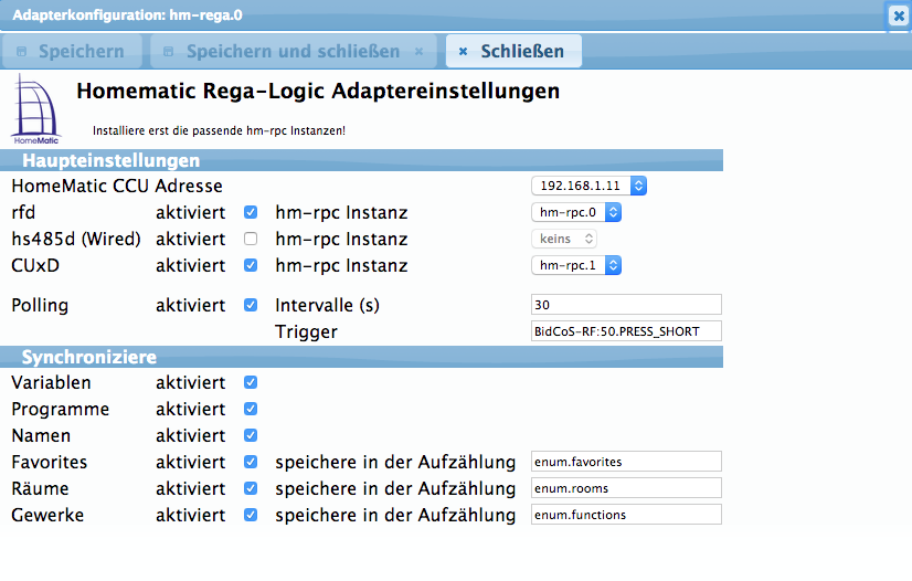

                          • sissiwupS Offline
                            sissiwupS Offline
                            sissiwup
                            ich habe
                            BidCoS-RF.50.PRESS_SHORT
                            und
                            BidCoS-RF:50.PRESS_SHORT
                            getestet. Beides geht nicht.
                            (alle Komponenten aktuell)
                            PS der Button heißt:
                            HM-RCV-50 BidCoS-RF:50.PRESS_SHORT
                            In Zustände:
                            hm-rpc.0.BidCoS-RF.50.PRESS_SHORT HM-RCV-50 BidCoS-RF:50.PRESS_SHORT HM-RCV-50 BidCoS-RF:50.PRESS_SHORT true true hm-rpc.0 2016-04-18 21:56:36 2015-10-02 13:22:48
                            Genau um 21:56:35 wurde das Skript ausgelöst. Die Anzeige in VIS wird aber erst nachdem Pollen aktualisiert.
                            MfG
                            Sissi
                            1 CCU3 1 CCU2-Gateway 1 LanGateway 1 Pi-Gateway 1 I7 für ioBroker/MySQL
                            • BluefoxB Offline
                              BluefoxB Offline
                              Kann jemand die neue Version vom Git ausprobieren?
                              ` > ### 0.3.7 (2016-04-18)
                              • (bluefox) fix error with polling trigger `
                              Die variable muss BidCoS-RF.50.PRESS_LONG heißen (also ohne ":")
                              Wie kann ich einen Adapter / eine neue Version installieren, bevor sie offiziell im Repository enthalten ist?
                              http://www.iobroker.net/docu/?page_id=2380&lang=de

                                  Habe getestet. Ist ok. Aber Achtung, geht WIRKLICH nur OHNE DOPPELPUNKT
                                  Trigger: BidCoS-RF.50.PRESS_SHORT
                                  MfG
                                  Sissi
                                  • O Offline
                                    O Offline
                                    onics
                                    Der Trigger mit "BidCoS-RF.50.PRESS_LONG" funktioniert jetzt mit der Version 0.3.7 vom ReGaHSS Adapter wieder.
